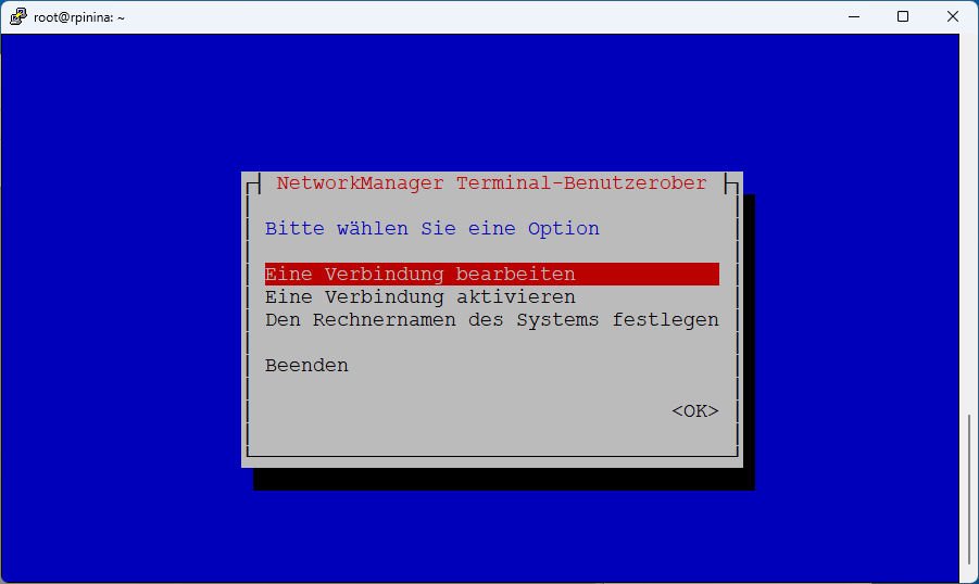

nmtui

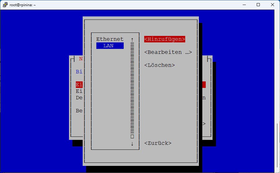

Eine Verbindung bearbeiten auswählen

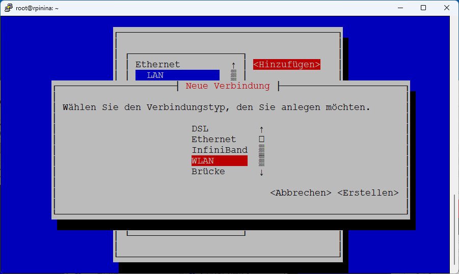

Hinzufügen auswählen
WLAN auswählen

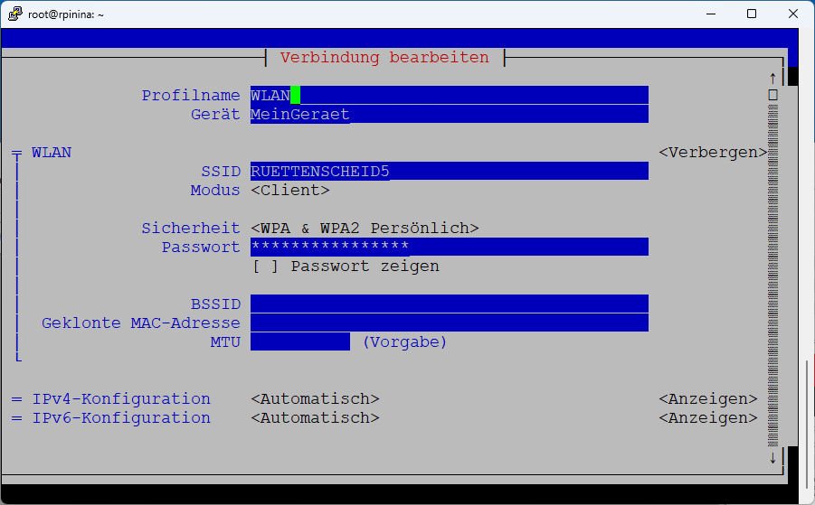

Die nötigen Eingaben machen. Was hier zu sehen ist reicht. Dann zurück gehen bis hierher:

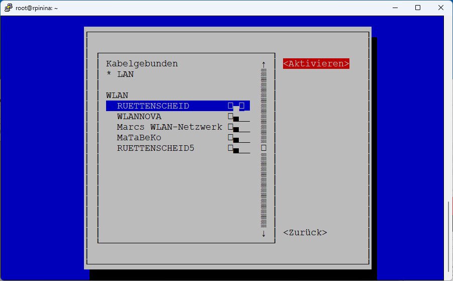

Jetzt "Eine Verbindung aktivieren" auswählen.
Wenn das WLAN Signal stark genug ist, sollte das lokale WLAN Netzwerk hier zu sehen sein. Auswählen und aktivieren drücken. Danach das Programm verlassen.

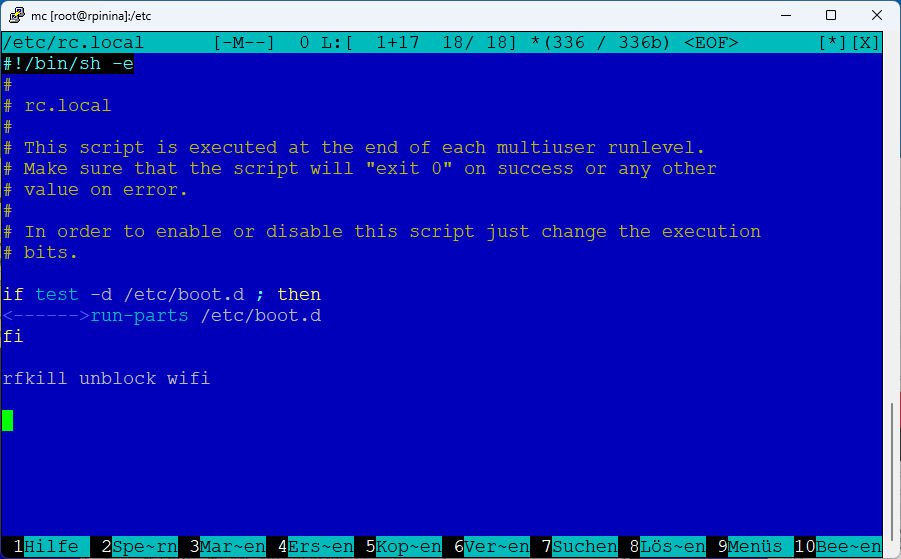

mcedit /etc/rc.local
Bitte am Ende der Datei folgendes eingeben:
rfkill unblock wifi
F2 dann F10 drücken. FERTIG. :D
