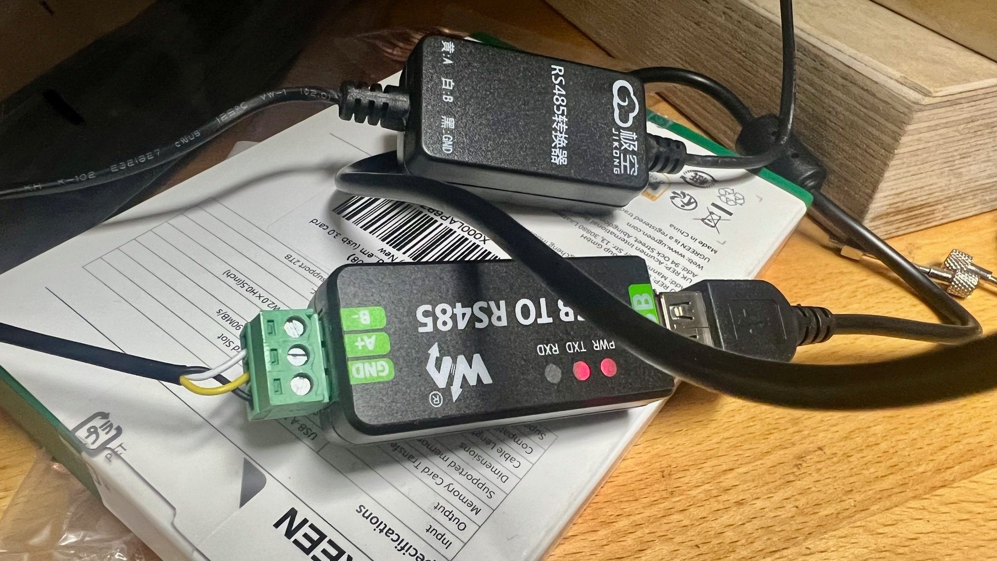

Verwendet wir dieser USB Adabter:
Waveshare Industrial USB to RS485 Converter with Original FT232RL Automatic Transceiving Embedded Protection Circuits Such as Resettable Fuse ESD Protection and TVS Diode
https://www.amazon.de/gp/product/B081NB ... UTF8&psc=1
Es leuchtet nur PWR dauerhaft, TXD + RXD leuchten oder blinken nicht. (TXD auf dem Bild scheint nur durch von PWR bei dem Winkel)

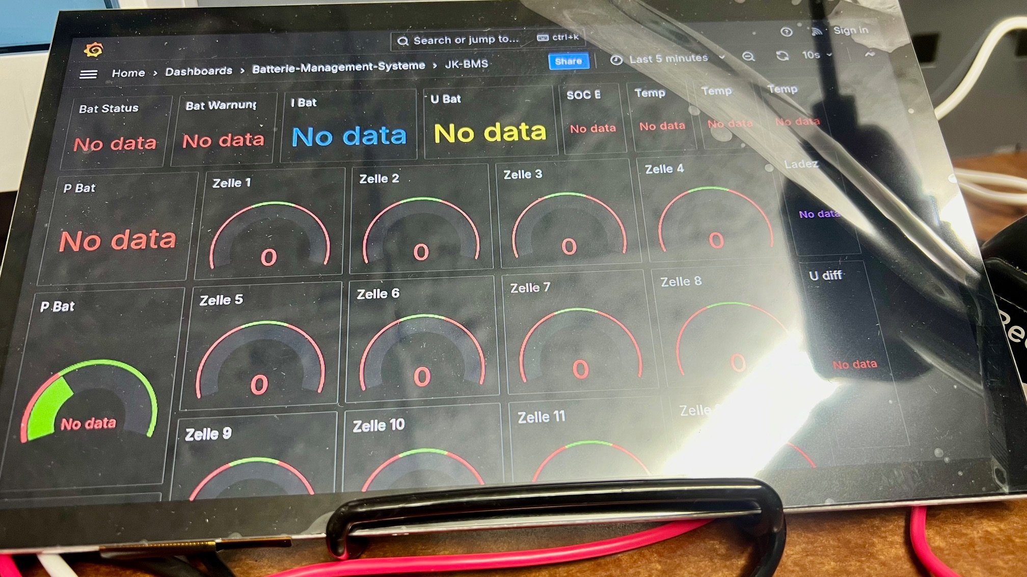

Nach Neustart in Grafana JK-BMS ausgewählt.
Bilder und Solaranzeige Log häng ich an.

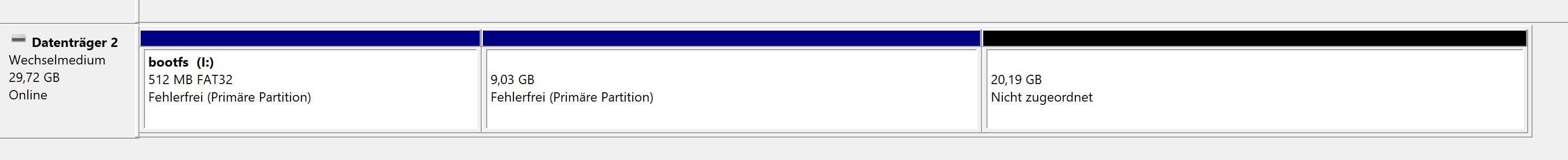

Kann es an der Aufteilung der Speicherkarte hängen? Die wurde so von Win32 Disk Imager erstellt ...

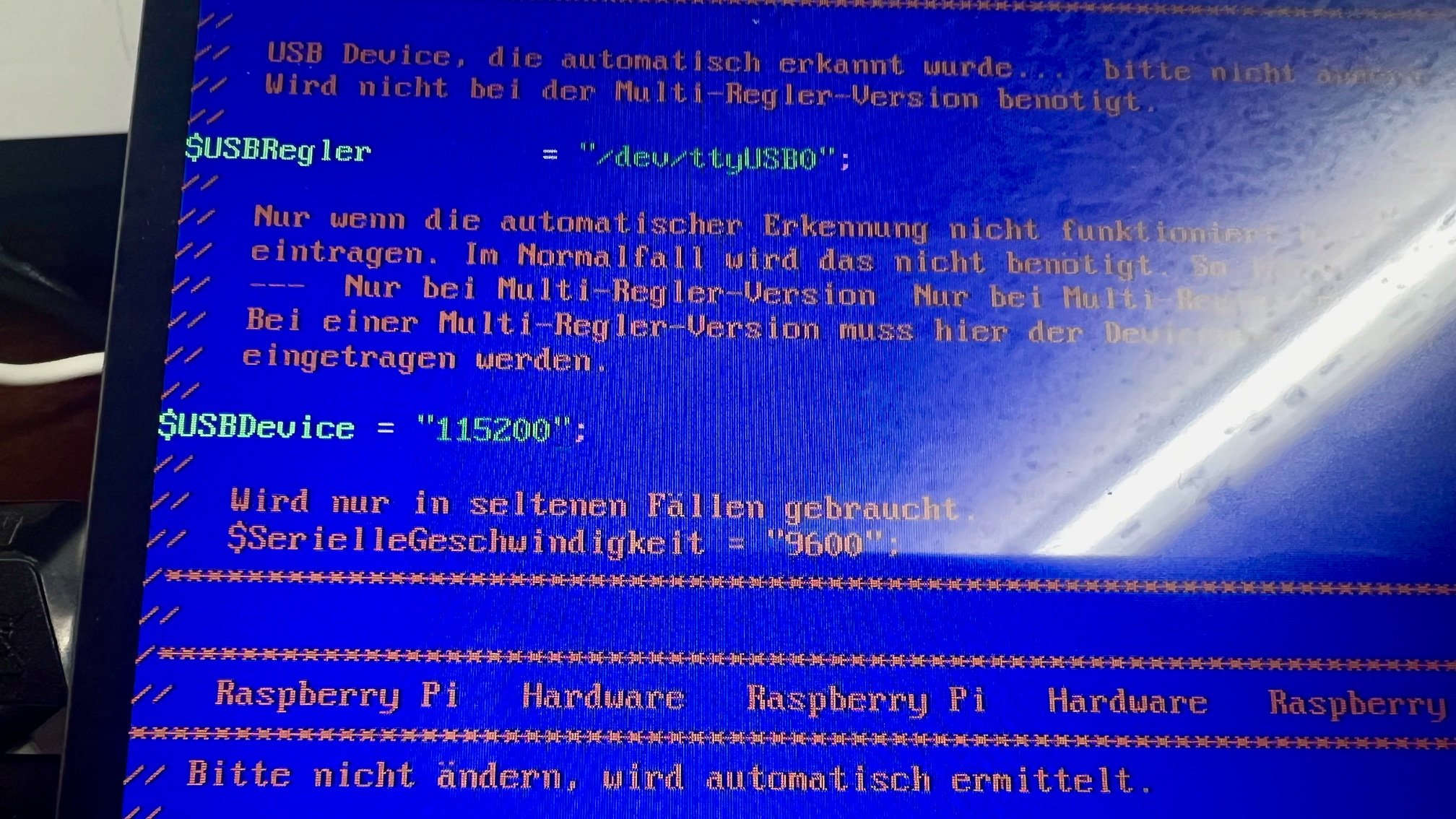

Eine USBDevice "115200" gibt es nicht. Eine USBDevice lautet "/dev/ttyUSB0" oder "/dev/ttyUSB1" je nachdem. Die serielle Geschwindigkeit muss nicht angegeben werden, da sie schon auf 115200 eingestellt ist. Eventuell im BMS prüfen ob sie dort verändert wurde.

2 Fehler haben sich eingeschlichen, erstens habe ich die 115200 falsch eingetragen, habe wohl nur auf das 9600 daruner geschaut und dachte da kommt es hin, aber musste sie garnicht eintragen, hab das nur wegen dem Hinweis auf die Geschwingigkeit die man her findet gemacht.

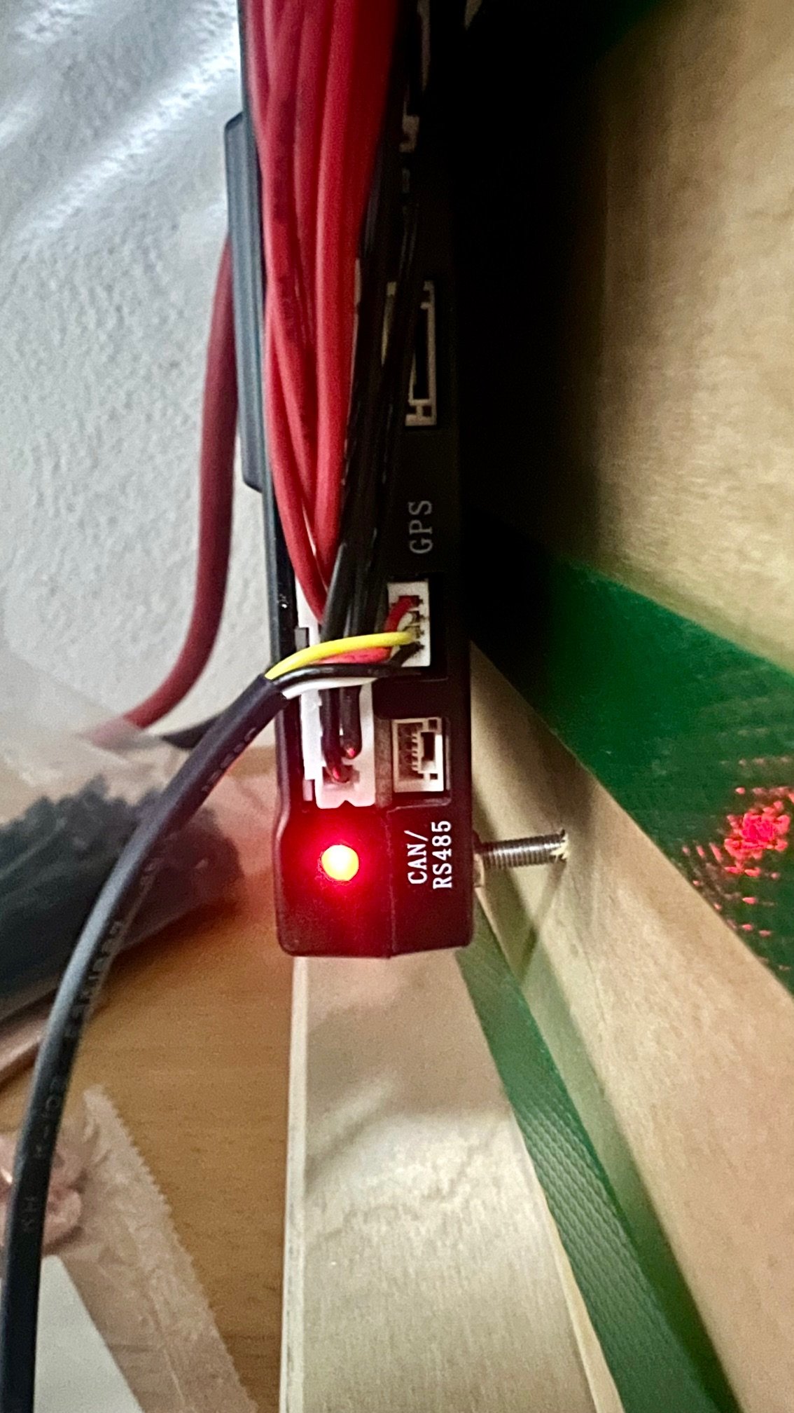

Und als ich nach der Geschwindigkeit im BMS gesucht habe (die kann ich in der IOS APP nicht einstellen, habe ich gesehen das ich noch den Haken bei RS485 setzen muss.
