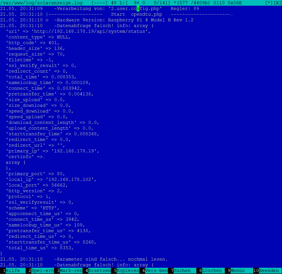

Hallo zusammen
ich bin neu hier bei der Solaranzeige und benötige etwas Hilfe mit einer Multireglerversion.
Ich habe eine Multiregler Version auf einem RPI4 aufgesetzt .
Der erste Regler ist ein Fronius Symo WR, welcher auch gut funktioniert/loggt.
Der zweite Regler soll die openDTU mit einem Wechselrichter loggen
Das Problem ist, dass im LOG steht , das die Datenabfrage falsch ist.
Der Regler ist nach der Anleitung viewtopic.php?t=3415 eingerichtet und die Login Daten sind in der opendtu.php eingegeben.
Die DTU läuft auf einem WT32-ETH-01
Ich hoffe , dass jemand helfen kann ;)

Ich habe das Update gerade gemacht , der Fehler bleibt leider bestehen.
