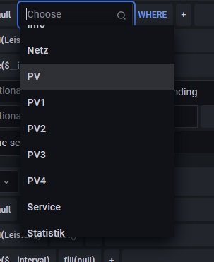

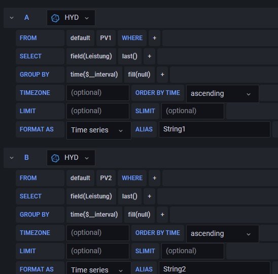

Re: SofarSolar HYD 20KTL-3PH zeigt in Grafana keine PV-Daten
Danke für den Hinweis, das könnte der Fehler sein, ich habe den Regler 84 verwendet. Ich probier‘s aus!
Maddin77
läuft es?wildcat_1968 hat geschrieben: ↑So 2. Jun 2024, 15:19Danke für den Hinweis, das könnte der Fehler sein, ich habe den Regler 84 verwendet. Ich probier‘s aus!
