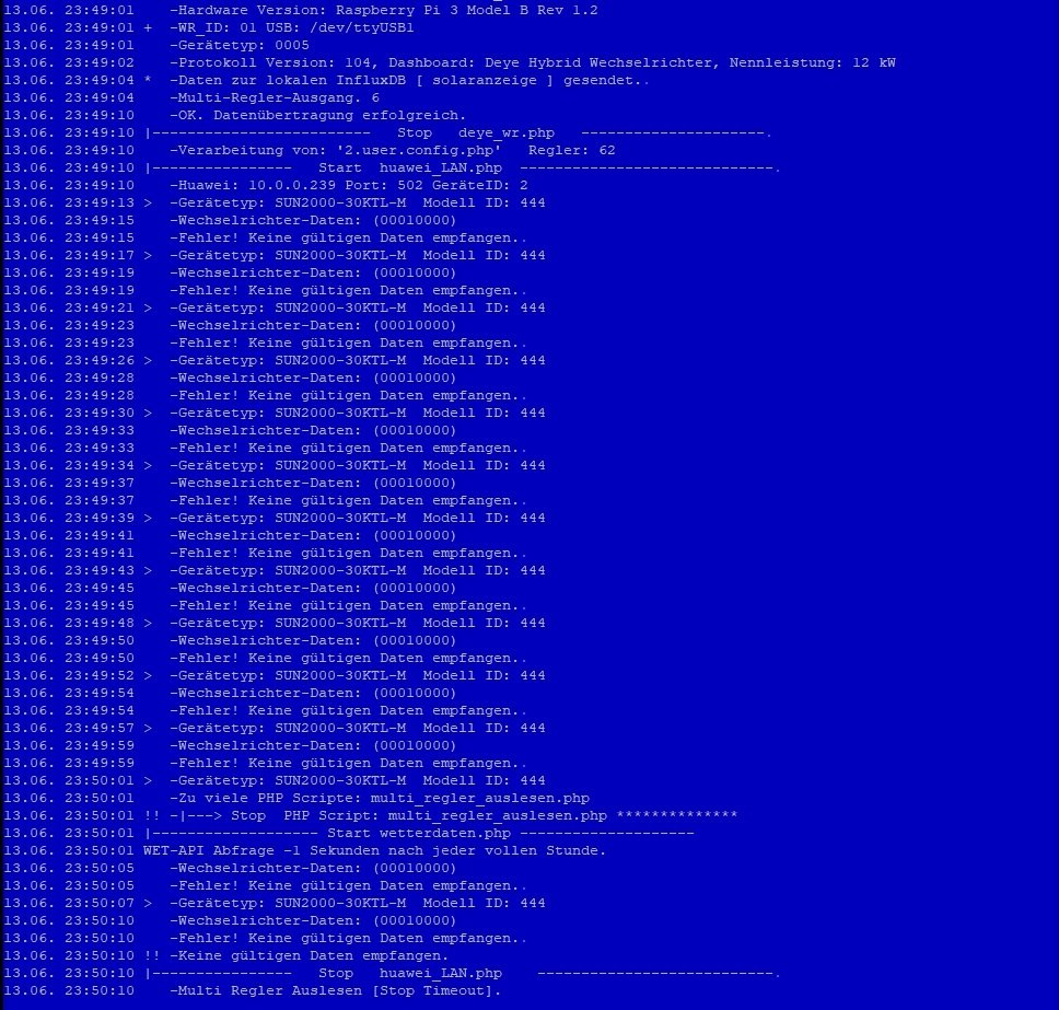

hallo, nach dem update lässt sich mein huawei wechselrichter nicht mehr richtig auslesen.
ist ein update auf die vorgängerversion möglich?

nein, downgrade geht nur via deinen eigenen backups (des ganzen images) und zeigt mal wieder, VOR jedem update gehört ein BACKUP her..machen nur die wenigsten.
was mich an dem log Auszug arg irritiert, warum durchläuft der SUN 12 mal die Schleife? Wurde da was geändert? Und wieso beendet der timeout nicht das wie programmiert bei Minute:54?

Läuft die Verbindung über WLAN zum Huawei? Ist das ein 64Bit oder 32Bit Image der Solaranzeige?

Hallo, 32bit version und Wlan.
Re: Update Solaranzeige
Das WLAN ist das Problem. Dazu gibt es unzählige Einträge hier im Forum.
Kannst du bitte in der Datei huawei_LAN.php in Zeile 50
$Timebase = 300000; // Je nach Dongle Firmware zwischen 60000 und 500000
Dort den Wert 300000 auf 500000 ändern? Eventuell läuft es dann.
Deine WLAN-Verbindung scheint extrem langsam zu sein.
