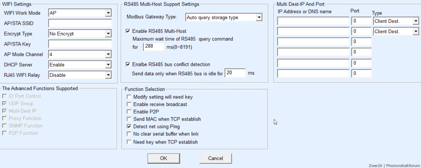

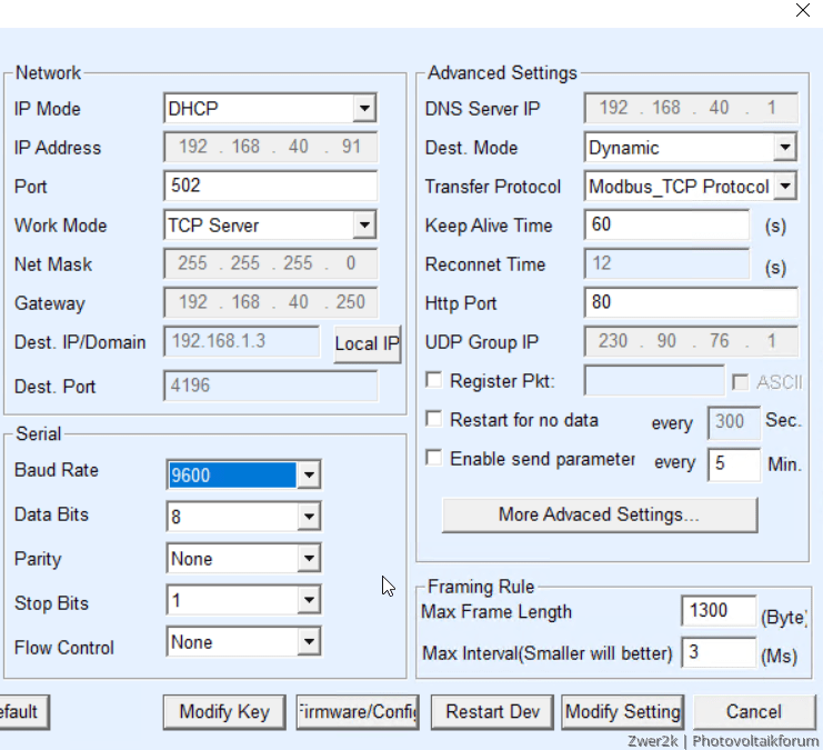

was ich für dich noch hätte für den Waveshare
aber zwingend den LSE-3 mit Port 8899 verwenden, auch auf den FW Stand des Sticks achten
