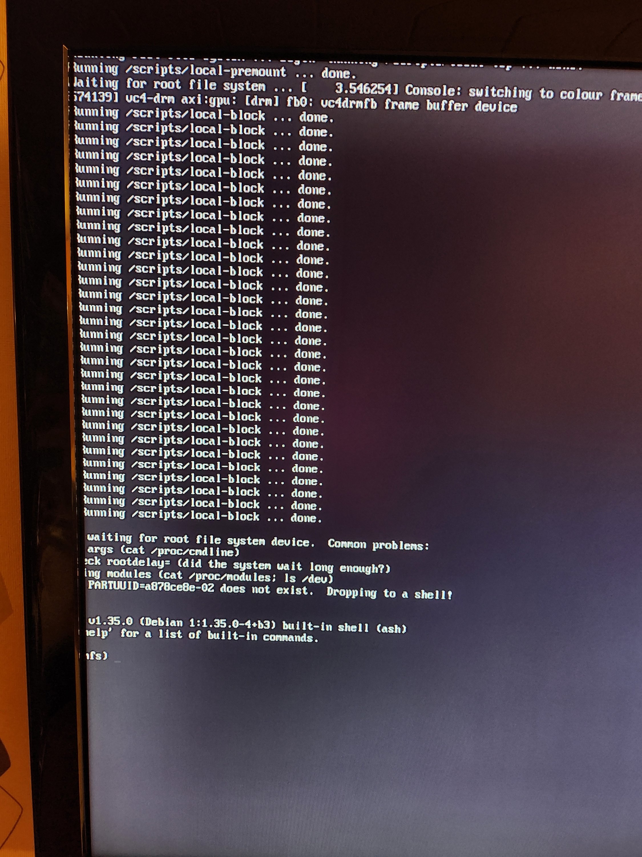

Ich hatte das Image 6 64bit auf meinem Raspi5 laufen, aber noch ganz am Anfang, d.h. habe einiges rumexperimentiert/hantiert/ausprobiert usw...naja ziemlich viel versucht um den WR anzubinden usw.
Ich bin bzgl Raspi usw ein Neuling...
Nachdem ich einiges herausgefunden /gelernt habe
Ich wollte noch einmal "neu anfangen" ...weil ich mir nicht sicher bin ob "zuviel"verstellt habe.
Also hab ich die SD Karte im Win neu formatiert, das Image mit Win32imager neu aufgespielt....
Pustekuchen....ich lande immer im Eingabefenster!!
Siehe Bild (ja, da ist ein bißchen overscanning....einmal gestartet nach der 1. Install. habe ich deshalb über Putty drauf zugegriffen...)
Nach der 1. Install. bin ich auf dem Grafana Desktop gelandet !
Ich habe "Alles" versucht:
- Sd Karte neu formatiert, Image neu aufgespielt 3x
- Win32imager und Rufus versucht
- Image neu entpackt
- Image neu heruntergeladen
- andere SD Karte ausprobiert....
Es bleibt das Gleiche...und vorher gings!!!
:shock: :shock: :shock:
Weiss jemand was ich falsch mache :oops: ??
Danke euch
Chris

Beim Neuaufsetzen deines Systems ging /geht andauernd was schief...aus dem Listing les ich raus, dass deine /root Partition gar nicht existent ist. (Partuuid 02)
Ohne die geht numal nix.

Wie kann es sein dass keine root Partition existiert?
Formatiert hab ich sie in Win8, sowohl Quick als komplett.
Danach macht do eh Rufus/Win32imager die nötige Partition oder...?
Hier werden keine Fehler gemeldet....
Wie kann ich die Karte anders/neu formatieren ?

auf Grund dieser Zeile, gehe ich von aus, er hat die /root nicht, das ist anders als bei boot keine FAT sondern echte Linux Ext4 Partition.
Die Bezeichnung ist korrekt (fstab). Aber ich kann dir nicht sagen, wie man das von Windoof Seite aus checken kann, da ich das BlueScreen Geraffel vor über 4 Jahren "entsorgt" hab...bin aus der Übung :lol:

Hab ebenfalls eine 2. Karte ausprobiert, die gleiche, war zwar schon benutzt, aber nicht alt, neu formatiert usw....
Gleiches Ergebnis....

Ich habe einen sd Karten Formater von sdcard.org ausprobiert....TADAAA !!!
**** Windows Format Tool.... :x :x :x
Man hätt's wissen müssen... :x :x
Danke euch für eure Hilfe, so habt ihr mich immerhin auf den richtigen Weg gebracht dass die Karte fehlerhaft formatiert ist !
Chris
