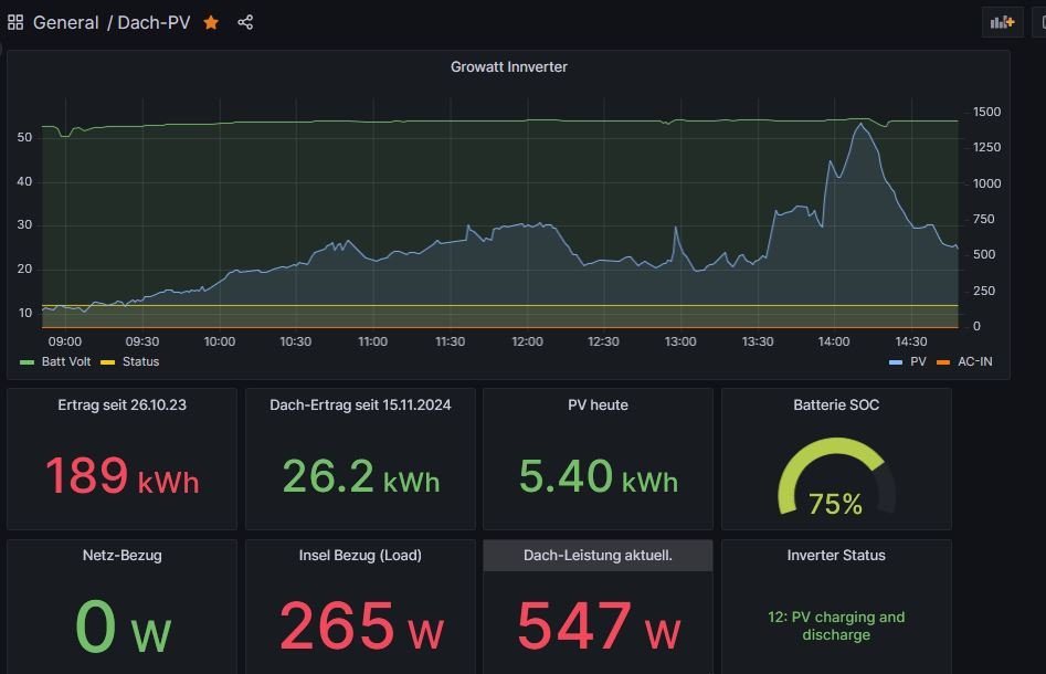

Nach einem Update der Solaranzeige gibt es die Reglernummer 108, die für die Growatt 5000 / 6000 Serien passend ist. Das Standard Dashboard gibt es hier.
Achtung! Die Datenbankstruktur hat sich etwas geändert. Deshalb passt das alte Dashboard nicht mehr so ganz. Wer von Regler 48 auf 108 wechseln möchte, muss eine neue Datenbank anlegen!
Mehr Informationen zum Dashboard: viewtopic.php?p=443#p443

Ich werde das gleich die Tage ausprobieren. Welches Standard-Dashboard ist jetzt aber das richtge für den SPF6000 ? In der Liste gibt es drei Dashboards für Growatt…
- Beiträge: 5539
Re: Growatt SPF 6000 ES Plus auslesen
Das Unterste, "Für alle Modelle"
