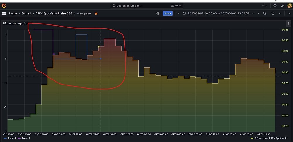

Wie kann ich denn im Grafana EPEX Dashboard den Einschaltzustand beider Relais gleichzeitig darstellen? Danke Michael

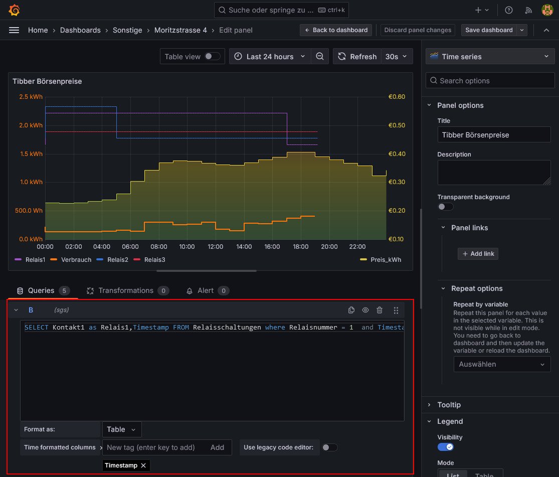

Mit weiteren Queries:
1. Relais: Query:
SELECT Kontakt1 as Relais1,Timestamp FROM Relaisschaltungen where Relaisnummer = 1 and Timestamp >= $__from / 1000 and Timestamp < $__to / 1000 order by Timestamp

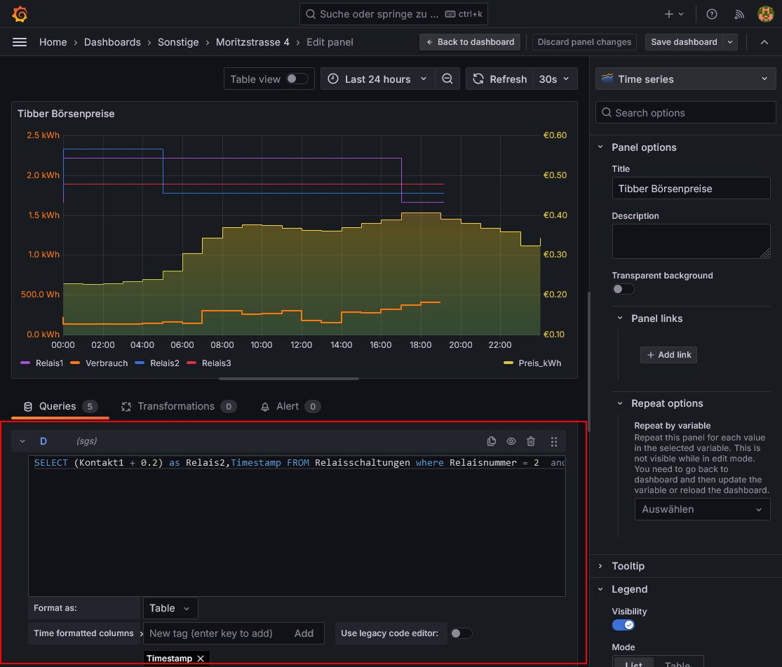

2. Relais: Query =>
SELECT (Kontakt1 + 0.2) as Relais2,Timestamp FROM Relaisschaltungen where Relaisnummer = 2 and Timestamp >= $__from / 1000 and Timestamp < $__to / 1000 order by Timestamp
"Kontakt1 + 0.2" ist nur dafür da, dass die Treppenstufen etwas versetzt nach oben angezeigt werden, damit sie sich nicht verdecken.
So kann man mehrere Relais anzeigen lassen.

Hm, das scheint nicht die Ursache zu sein - die Einträge sind vorhanden...
Wie kann ich denn nachsehen, ob überhaupt Werte in der Datenbank stehen?
Ich habe die beiden Relais über die Webanwendung eingebunden - gibt es da etwas besonderes zu beachten, abgesehen davon, die Relais bekannt zu machen und den Status auf aktiv zu setzen, wie in der Anleitung zur Installation des Dummies beschrieben?
Danke Michael
Danke Michael
