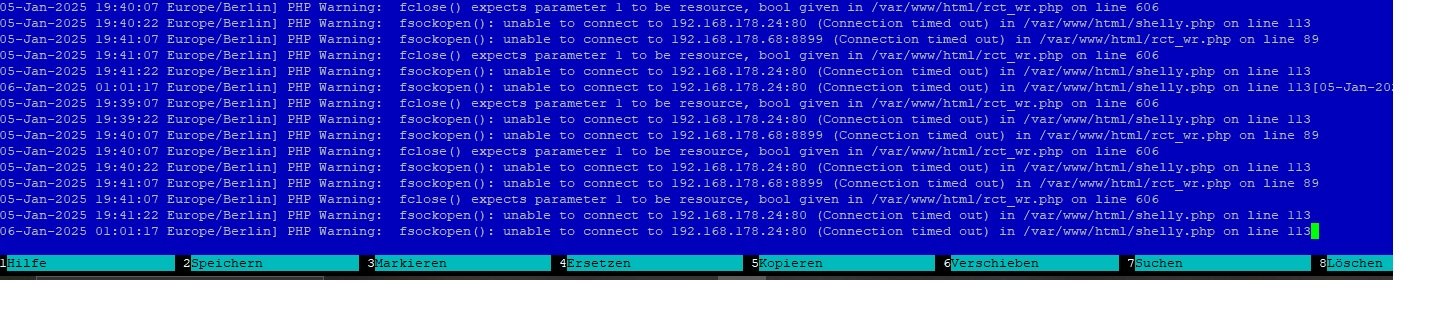

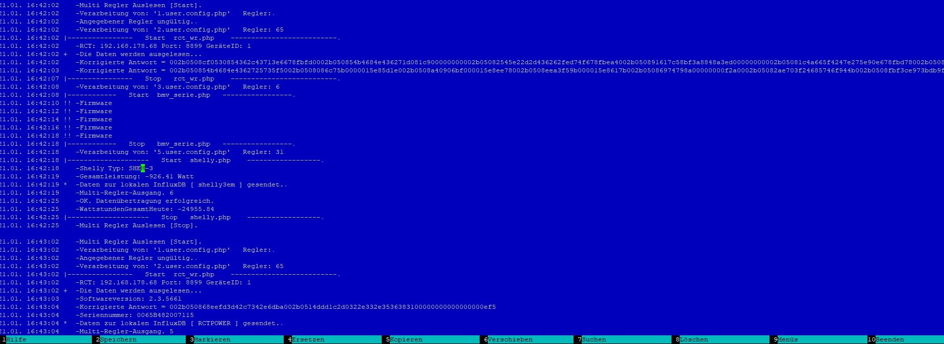

Wenn ist STRG drücke, kann ich NIX markieren.
Habs als Bild

Sehe aber auch dadurch, dass bsp. die User1 defekt ist.
ich prüfe erst mal druch und melde mich
