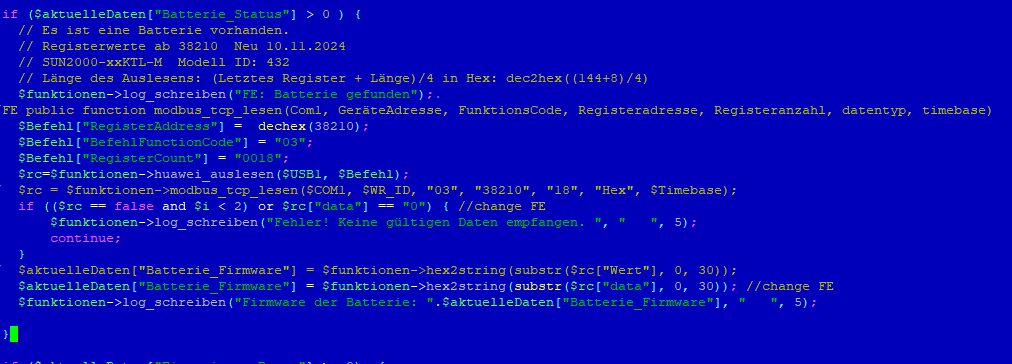

in der Datei huawei_M1.php wird in Zeile 496 geprüft ob es eine Batterie gibt, wenn ja wird versucht mittels modbus_tcp (in Zeile 500) die Daten abzufragen.
Da wird dann auch abgebrochen, wenn modbus_tcp nicht eingerichtet ist. wenn man das umändert auf die Abfrage über RS485 dann läuft die Applikation weiter und bricht das auslesen nicht ab.

anbei als Anhang ein screen mit den geänderten Codezeilen.

SUPER!
Danke! Habe ich so übernommen.
