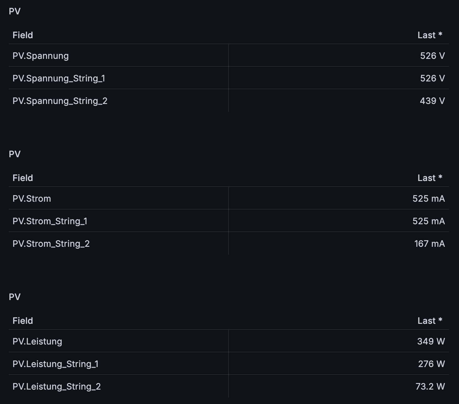

ich habe mir die bereitgestellte Liste angeschaut und mit der Datenbank verglichen. Sie scheint nicht mehr aktuell zu sein.
Außerdem ist es falsch, dass PV.[Spannung,Strom] die Summe von PV.[Spannung,Strom]_String_ 1 und PV.[Spannung,Strom]_String_ 2 sei. Bei PV.Leistung scheit das zu stimmen:
Die aktuelle (ich habe ein solanzeigen image von Anfang des Jahres) Datenbankstruktur schaut so aus:

> SHOW FIELD KEYS FROM PV
fieldKey fieldType Info
Leistung float = Leistung_String_1 + Leistung_String_2
Leistung_String_1 float = Spannung_String_1 * Strom_String_1
Leistung_String_2 float = Spannung_String_2 * Strom_String_2
Spannung float = Spannung_String_1
Spannung_String_1 float
Spannung_String_2 float
Strom float = Strom_String_1
Strom_String_1 float
Strom_String_2 float
