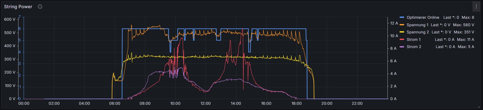

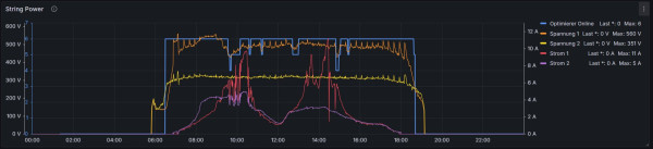

Anbei eine Auswertung mit den Anzahl Optimierern die "Online" sind und die Spannungs- und Stromwerte der beiden Strings.
Mich interessieren aber auch die Spannungs- und Stromwerte der einzelnen Optimierern eingehend wie ausgehend.
Im FusionSolar Web werden diese Werte angezeigt, sie werden also ermittelt und übertragen.
