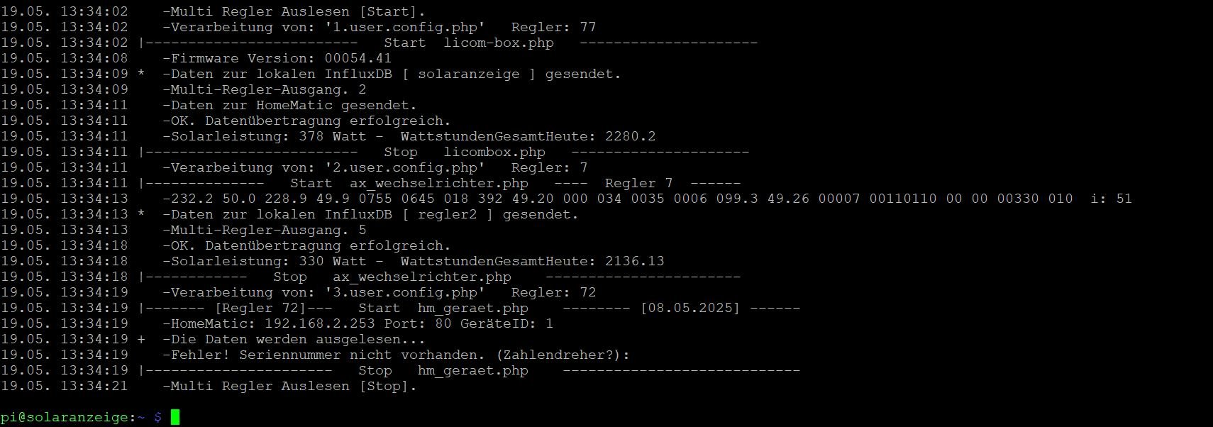

in der log bekomme ich folgende Meldung:
18.05. 20:30:21 -Verarbeitung von: '3.user.config.php' Regler: 72
18.05. 20:30:21 |------- [Regler 72]--- Start hm_geraet.php -------- [08.05.2025] ------
18.05. 20:30:21 -HomeMatic: 192.168.x.xxx Port: 80 GeräteID: 1
18.05. 20:30:21 + -Die Daten werden ausgelesen...
18.05. 20:30:22 -Fehler! Seriennummer nicht vorhanden. (Zahlendreher?):
18.05. 20:30:22 |---------------------- Stop hm_geraet.php ----------------------------
18.05. 20:30:24 -Multi Regler Auslesen [Stop].
mir fällt nichts mehr ein, sitze seit Tagen an dem Problem

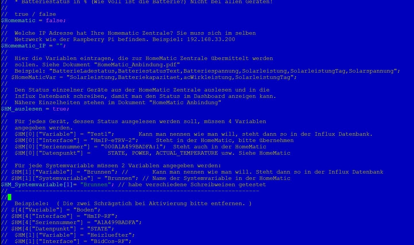

Du möchtest Systemvariablen mit Regler 72 auslesen?
Dazu muss für jede Systemvariable folgender Eintrag in der x.user.config.php vorhanden sein:
Beispiel: 2 Variablen, die in der HomeMatic vorhanden sein müssen.
$HM_Systemvariable[1] = "Variable1";
$HM_Systemvariable[2] = "Variable2";
"Variable1" und "Variable 2" müssen ausgetauscht werden, in die Namen der wirklichen Systemvariablen. Die Gänsefüßchen müssen bleiben.
Mehr nicht!
Eine Seriennummer der HomeMatic wird nicht benötigt. Seriennummern der auszulesenden Geräte werden nur bei Geräten, nicht bei Variablen benötigt.
Siehe Beschreibung Punkt 9

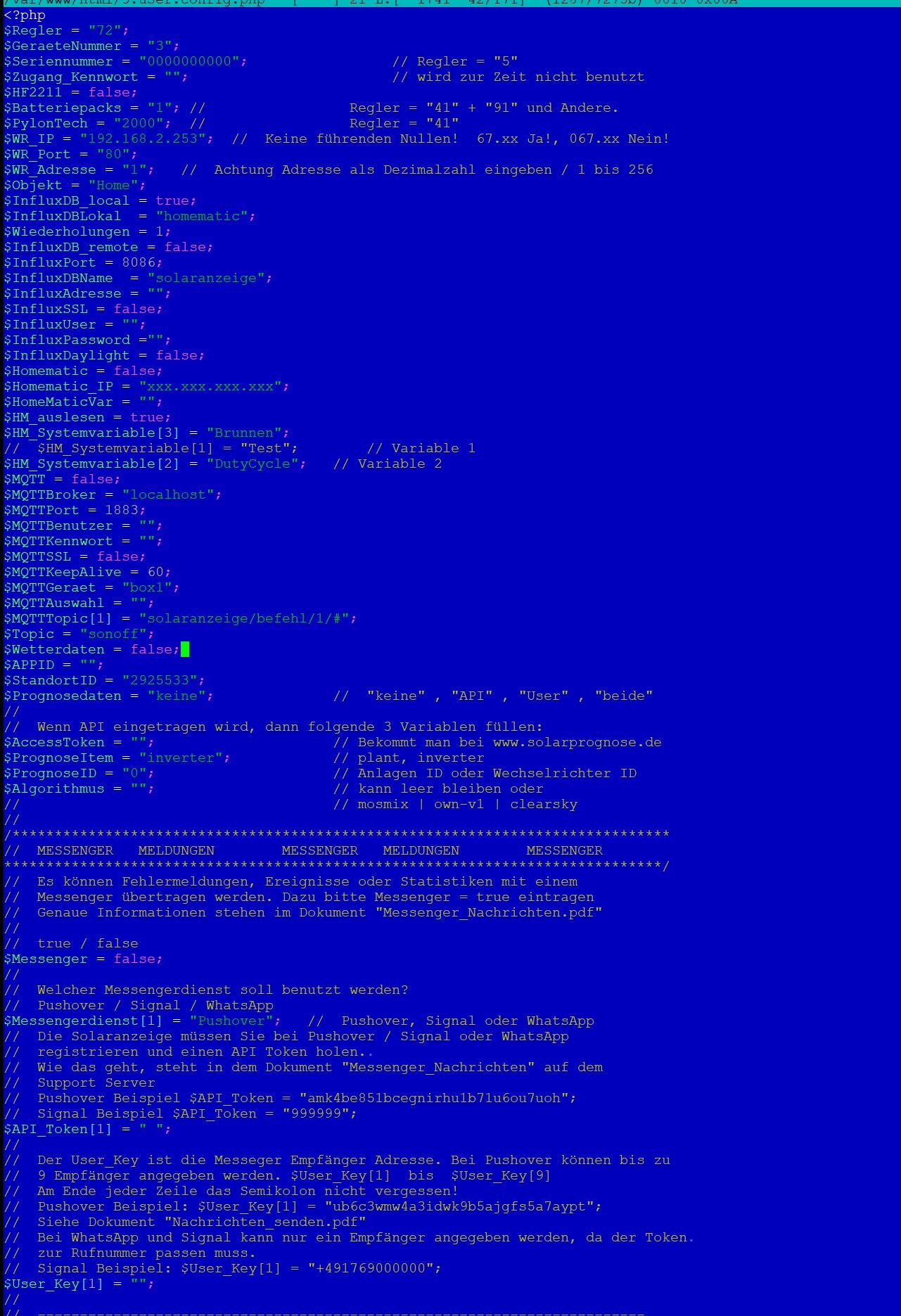

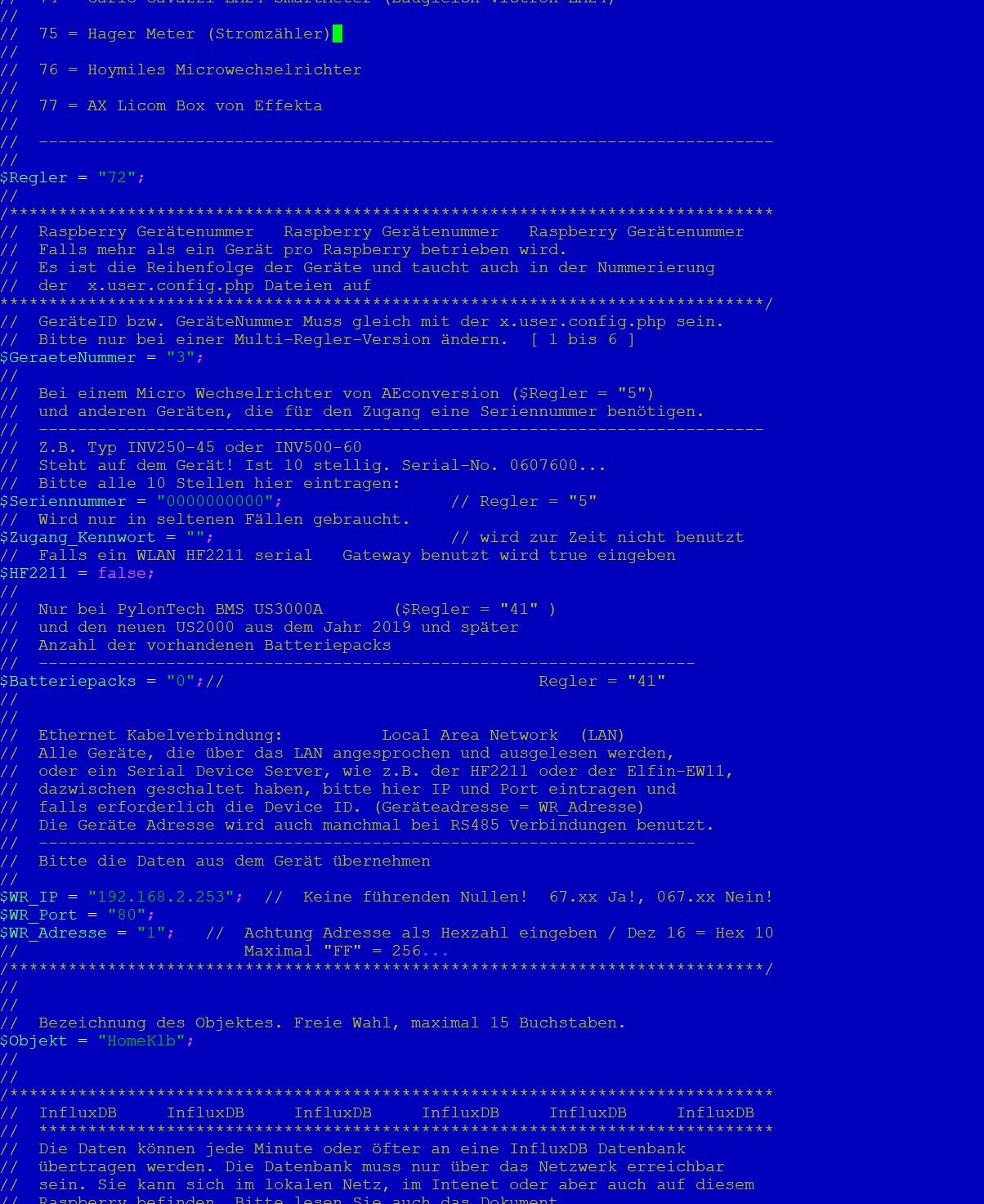

Der Fehler ist in dem Bereich der 3.user.config.php zu suchen:
Kannst du den einmal hier posten? Oder bessser die gesamte 3.user.config.php

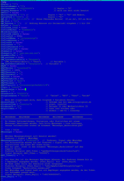

Hallo Ulrich
hier nochmal die 3.user.config.
Mir scheint es so das die Meldung von HM_geraet.php kommt. Da gibt es eine Befehlszeile die diese Meldung generiert.
