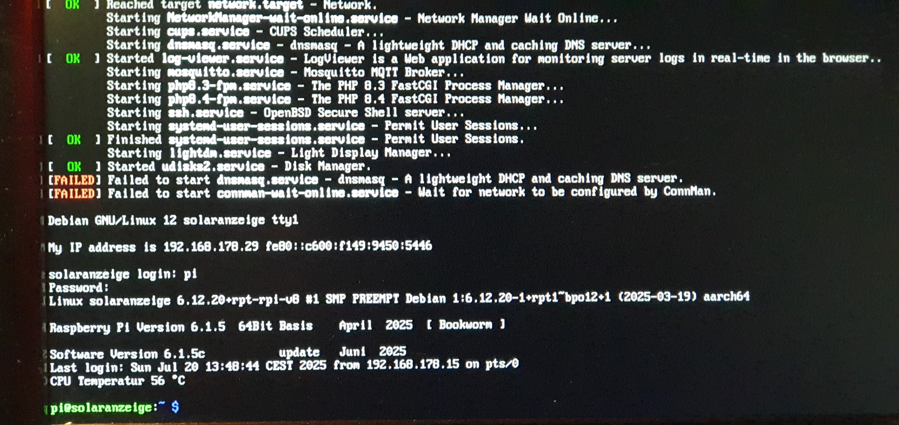

Nochmal den Bilschirm rangehängt, neu gestartet u. 2 Fehler endeckt
Re: Software Image Version 6.1.5[ 64Bit Bookworm]
Bei mir sieht es auch so aus:
# Generated by Connection Manager
nameserver ::1
nameserver 127.0.0.1
Das scheint soweit in Ordnung zu sein, da die Einträge automatisch generiert werden.
Dein Problem wirst du woanders suchen müssen.
Bei Bookworm ist alles etwas anders. Wenn du im Internet suchst, immer Bookworm mit angeben!
Gebe doch einmal auf der Konsole "nmcli" ein.
Die Einstellungen musst du mit dem Networkmanager machen!
