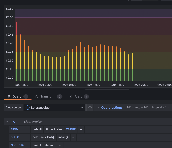

lange lief meine Solaranzeige jetzt stabil, seit gestern bekomme ich keine Tibber-Daten mehr angezeigt.
In der Grafana-Darstellung heißt es schlicht "no data", in der tibber.log steht

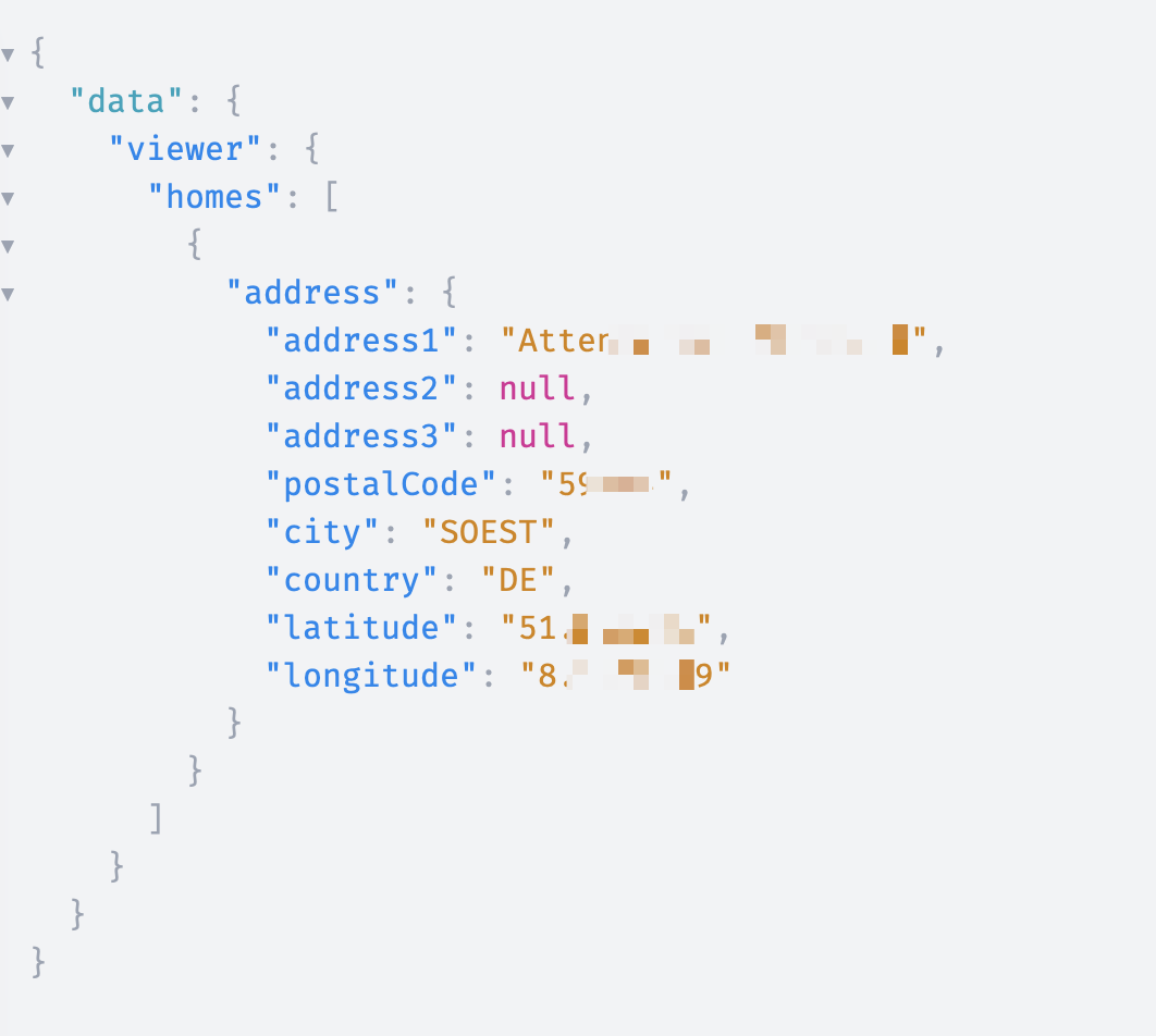

Hi, Ulrich,
ich hab das überprüft, in der Tibber App gibt es keine zweite Location, die Tibber API gibt mir auch keine 2. Location aus:
Ich habe das Problem aber offensichtlich dennoch gerade lösen können: Ich habe mir von Tibber ein neues Token generieren lassen, in der tibber.ini eingetragen und jetzt, eine knappe Stunde später, sind die Daten wieder am Start.
