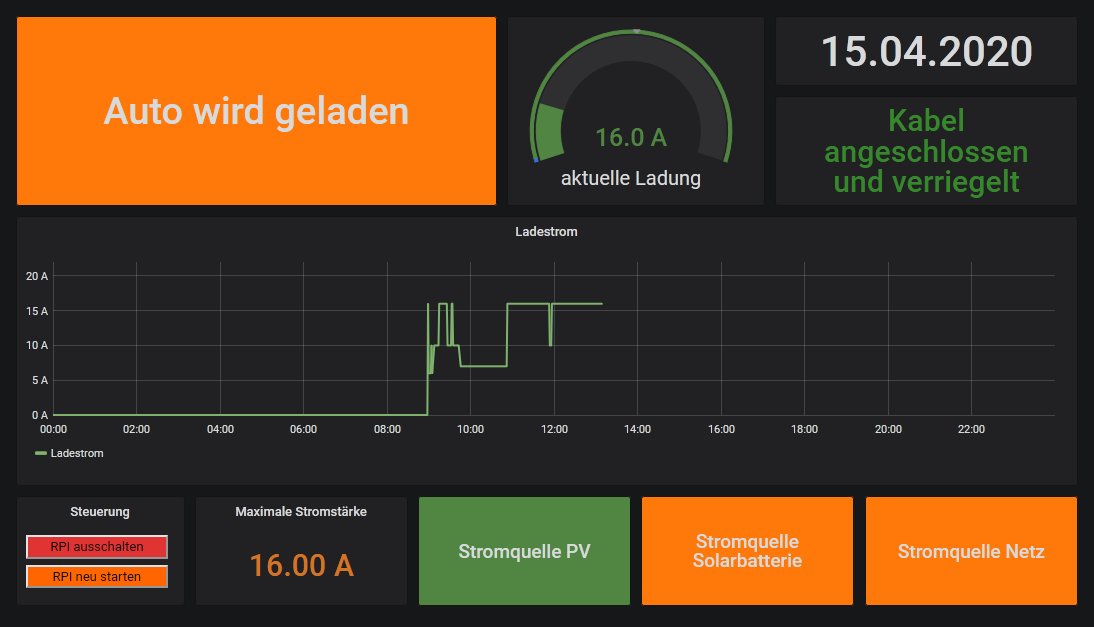

Die Wallbe Eco 2.0 Wallbox hat keinen Zähler eingebaut. Dieser kann aber zusätzlich installiert werden.
Die Kommunikation läuft über ein LAN Kabel mit einem MODBUS Protokoll. Port = 502, GeräteID = 255
Standard Dashboard ohne Zähler. Der DIP Switch Nummer 10 muss auf "ON" gestellt werden!

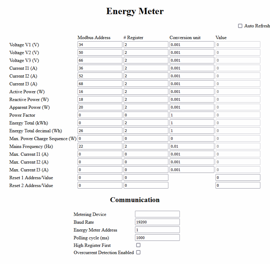

Hallo Uli, bin grad dabei für einen Nutzer die Wallbe 2.0 Eco ohne Zähler einzurichten, Multiregler läuft, Wallbox Steuerung auch - es kommen nur keine Leistungsdaten der Wallbox beim Laden.
We muß ich Deine Infos verstehen? eine eigene user.config für die Zählerdaten erstellen als 3.user.config.php ?

Ohne Zähler kann sie auch keine Daten liefern. Was möglich ist, einen Zähler in der Wallbe nachzurüsten. Aber durch simples Konfigurieren geht erst mal nichts.
Man kann aber einiges näherungsweise berechnen, lies mal ab hier:
