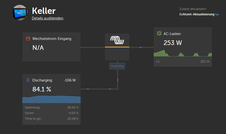

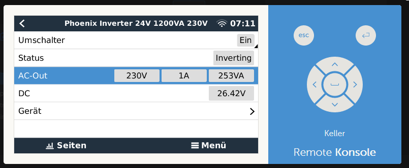

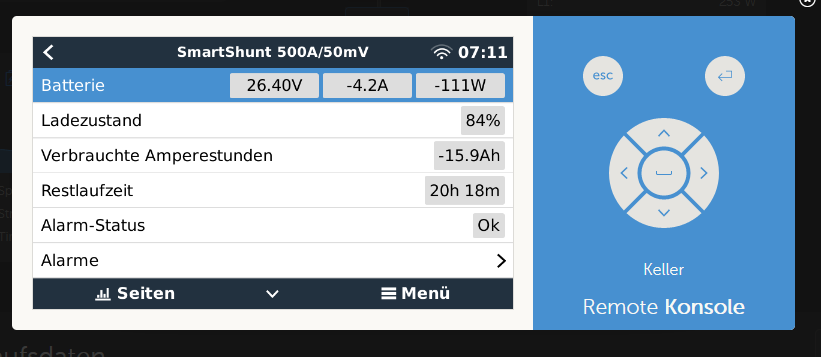

ich würde gern diese Thema nochmal aufgreifen
... denn ich habe genau das gleiche Problem und noch keine Lösung gefunden. Ich betreibe einen 24/1200 Inverter und dieser ist mit einem Venus OS verbunden. Die Angezeigte Leistung AC-Lasten sollte sich mit der Leistung Discharging decken. Hat jemand hierfür eine Lösung?
Firmware war 1.19
Firmware ist 1.21
