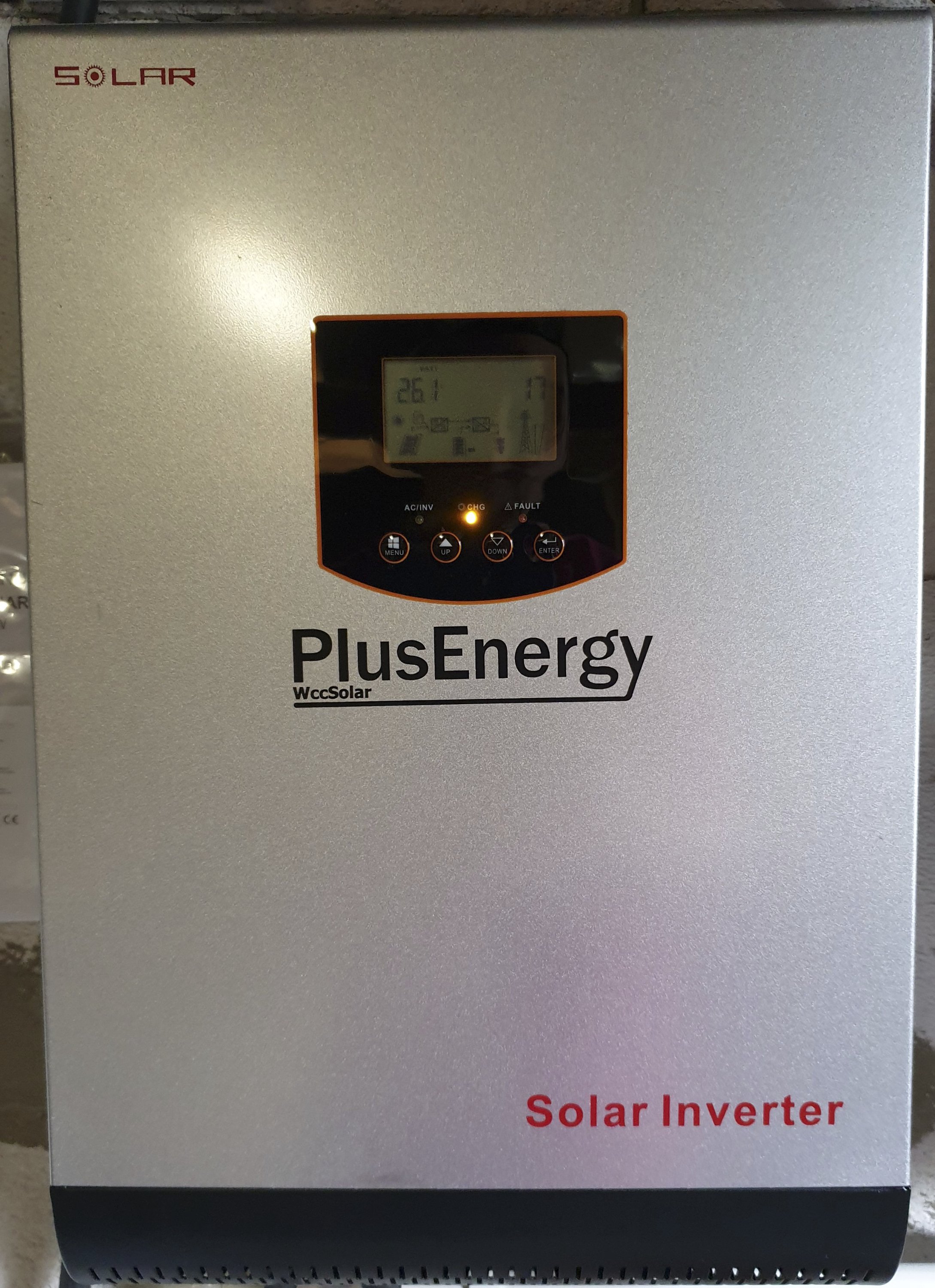

Die Geräte haben ein ähnliches Protokoll wie die Phocos PH1800 Geräte.
Sie werden von WccSolar oder auch von MUST und Anderen vertrieben. Es sind Hybrid Geräte mit Batterieanschluß

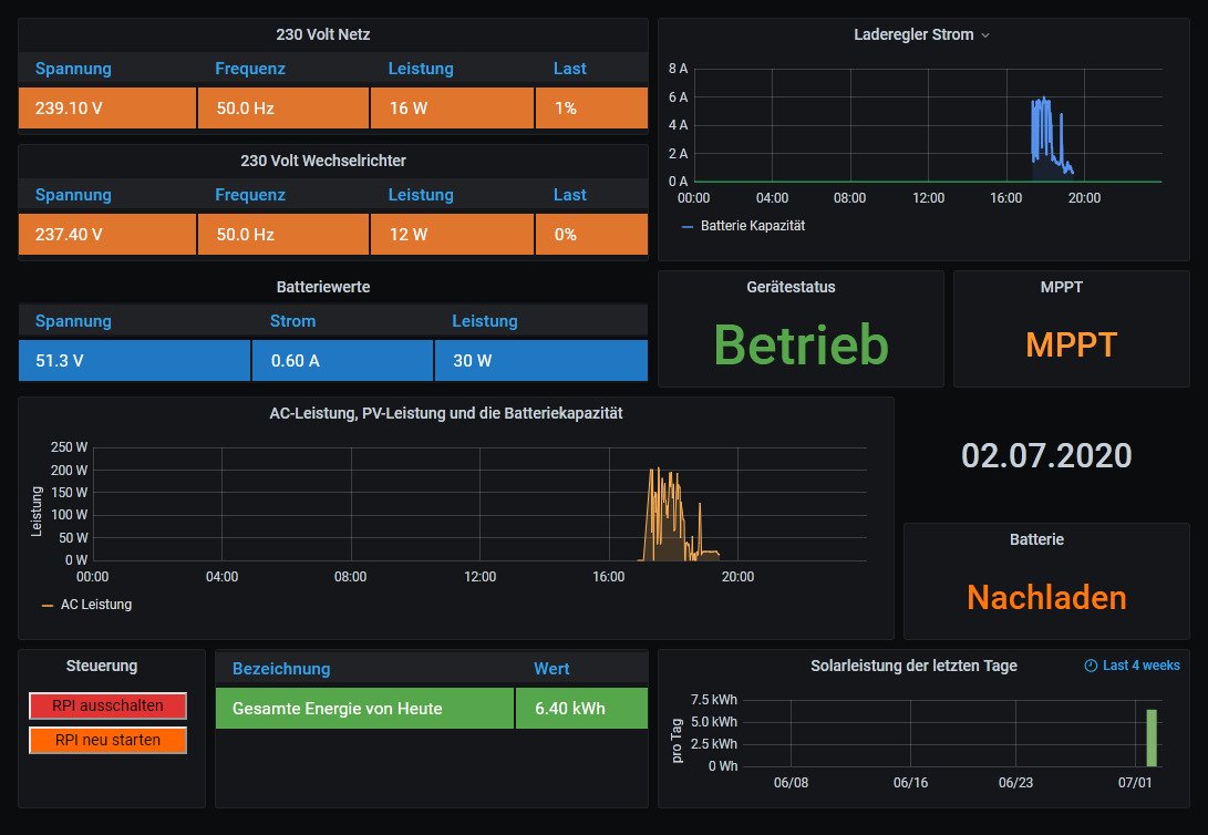

Regler = 42. Es wird ein RS485 zu USB Adapter benötigt. Das Standard Dashboard ist das vom Phocos PH1800
Serielle Geschwindigkeit 19200 8N1
PV18-3KW VHM oder PV1800 VHM oder Baugleiche mit RS485 Schnittstelle
