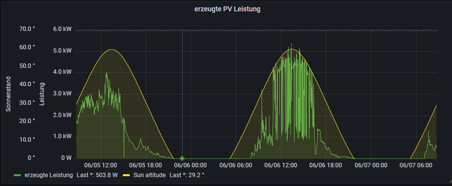

OK, danke, verstehe ich aber noch nicht, wie ich die zweite Datenquelle einbinde. Ich kann für ein Panel entweder "Solaranzeige" oder "Sun and Moon" auswählen aber nicht einen Grafen aus Solaranzeige und einen aus Sun and Moon.
Da muss ich wohl noch tiefer in Grafana einsteigen.
Gruß,
Moritz
Modellbauhütte
Beiträge: 143
Registriert: So 20. Feb 2022, 15:12
Hat sich bedankt: 10 Mal
Danksagung erhalten: 17 Mal
Re: Huawei SDongle - Wie kann man den ansprechen?
Beitrag von Modellbauhütte »
OK, hab es gefunden, Datenquelle auf "Mixed" gestellt und dann mit Overrides die Darstellung angepasst:
