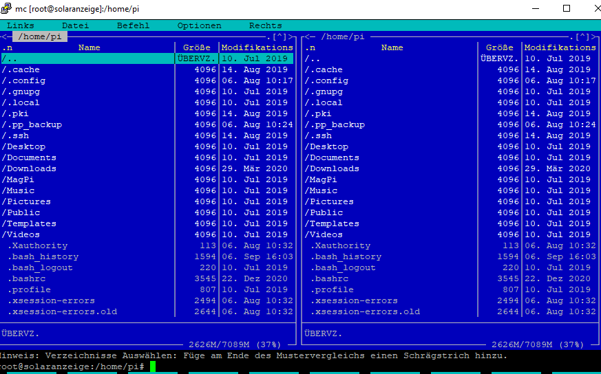

Ich stehe vor dem selbigen Problem. Auch nach Durchlesen der hier geschriebenen Beiträge bekomme ich es einfach nicht hin. wenn ich die 1user.config.php ändern möchte über sudo mc /var/www/html/1.user.config.php
erscheint das im Bild angezeigte. Auch über die zu nutzenden Befehle finde ich leider nichts. Mein GoodWe Wechselrichter läuft ohne Probleme über die SolaranzeigeBild
Re: Installation der Multi-Regler Version
Die Eingabe muss heißen:
sudo mcedit /var/www/html/1.user.config.php

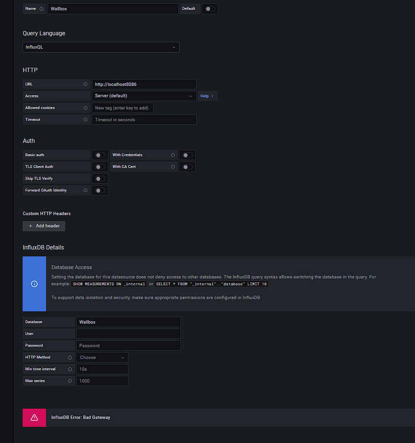

So, nun habe ich alles gemäß Anleitung gemacht. Jedoch habe ich nun das Problem, dass ich nach dem Influx DB Schritt nach Save& Test die Meldung Bad Gateway erhalte. auch auf der Anzeige für den go-E charger erhalte ich keine Daten (ist zwar kein Auto angeschlossen, aber irgendwas sollte ja zu sehen sein) Habe übrigens den go-e charger gemini 11kw
Hier die Fehlermeldung

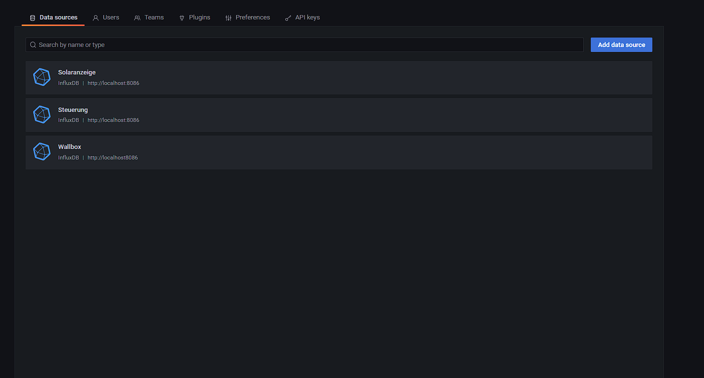

Die ersten beiden Datenbanken warn vorhanden, die dritte habe ich nach Anleitung hinzugefügt
