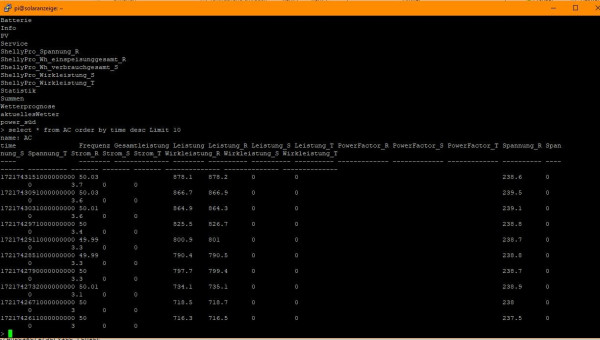

Mir ist doch tatsächlich nochwas aufgefallen. Wenn ich mir die Werte der Measurements anschaue, ist das garnicht sauber gruppiert :?
Da los?
schlmich
Beiträge: 61
Danksagung erhalten: 10 Mal
Re: Probleme mit der Influxdatenbank
Beitrag von schlmich »
das passt schon so.
Die Bennungen sind zu lang, als dass sie in einer Zeile Platz finden.
Da kannst du dann entweder die Bennungen kürzen oder mit dem kosmetischen Problem leben.
edit: Benennungen kürzen bedeutet aber Eingriffe in diverse PHP-Skripte und in die verwendeten Grafana Dashboards.
Ist also eher was für Fortgeschrittene. ;)
