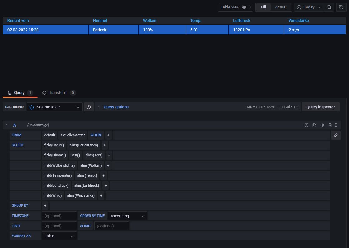

So, ich habe jetzt mal versucht mit der Wetterdaten Anleitung die Wetterdaten in Grafana reinzubringen. Ich sehe jetzt die Tabelle mit den Daten (eine Zeile) und konnte auch die "Time" Spalte verstecken. Leider schaffe ich das mit den Farbformatierungen nicht mehr. Scheint in der Anleitung wahrscheinlich eine ältere Grafana Version zu sein. Aber mir genügt das erstmal so.

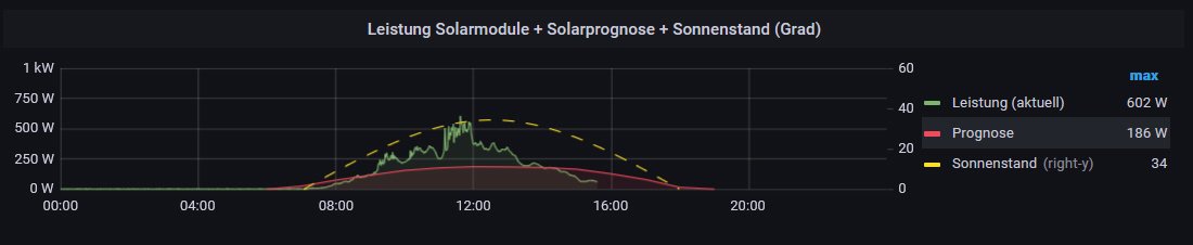

Re: Einbindung Prognose und Wetterdaten

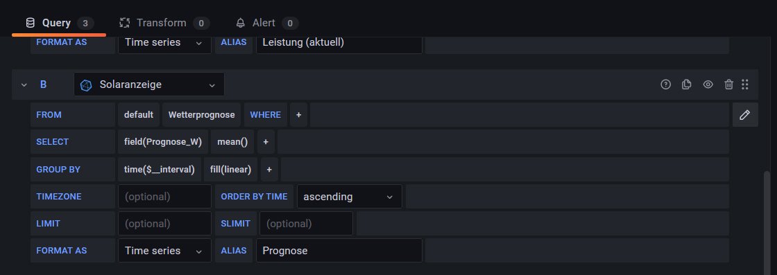

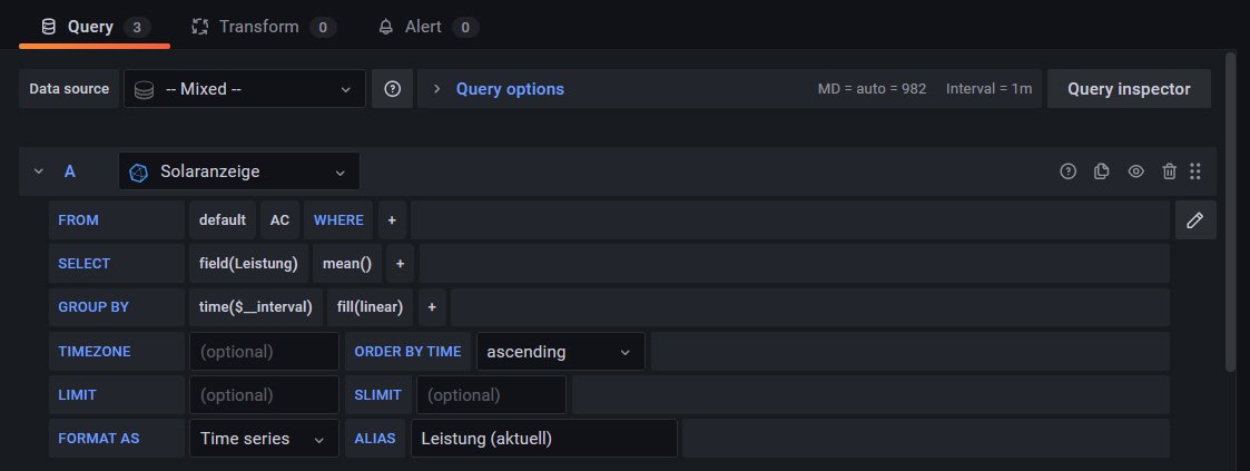

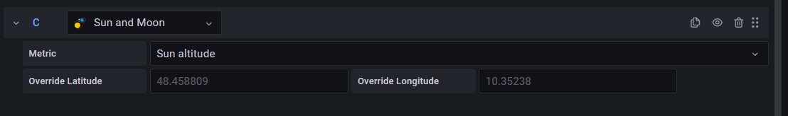

Ich poste jetzt mal ein paar Bilder wie das bei mir aussieht, vielleicht hilft das .....
Gruß Udo
Gruß Udo

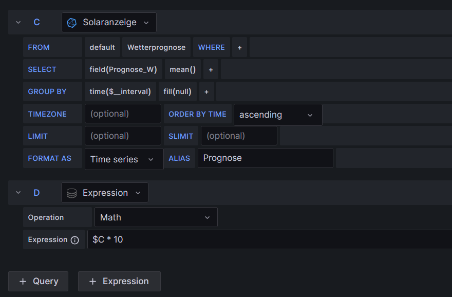

ich versuche gerade die Prognose einzubinden.
Status:
- bei Solarprognose habe ich mich angemeldet (da ich 11.5kWP habe, habe ich nur 1/10 angegeben, so dass ich später den Wert *10 nehmen kann)
- user.config ist umgestellt
- daten laufen in Datenbank auf (Tabelle läßt sich im prompt abfragen)
Die Tabelle wird im Panel auch angezeigt - allerdings natürlich nur 1/10 vom Wert (siehe oben).

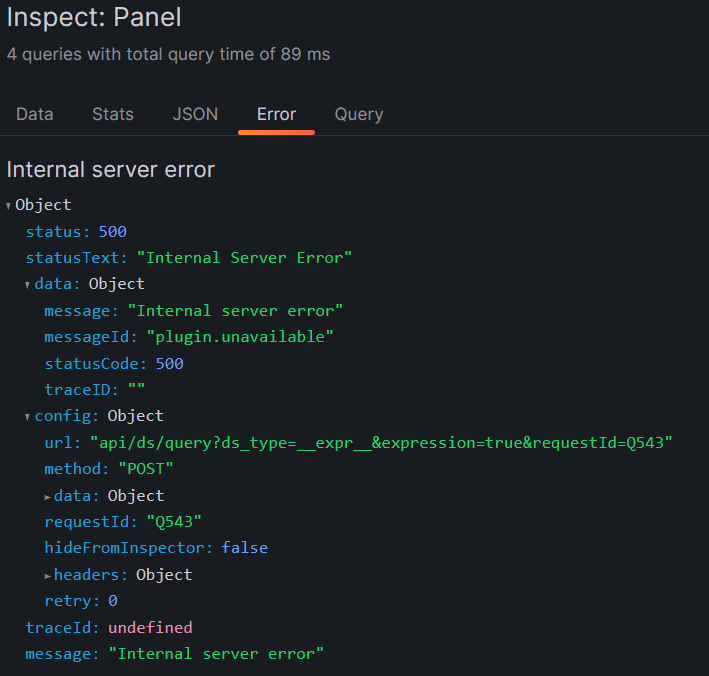

Nun wollte ich den Wert einfach multiplizieren, d.h. *10 einfügen:
Das geht aber gar nicht: der "Inspect: Panel" gibt einen Error:
Eine Mathefunktion soll's richten: Aber das geht schon gar nicht: Hier stimmt doch was ganz und gar nicht
Was mache ich falsch??
Status:
SELECT mean("Prognose_W") *10 FROM "default"."Wetterprognose" WHERE $timeFilter GROUP BY time($__interval) fill(null)O.k., wenn nicht so, dann anders:Solaranzeige: InfluxDB Error: retention policy not found: default

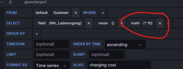

@Chaska76 : super, das geht.
=> gelöst
Danke!
=> gelöst
