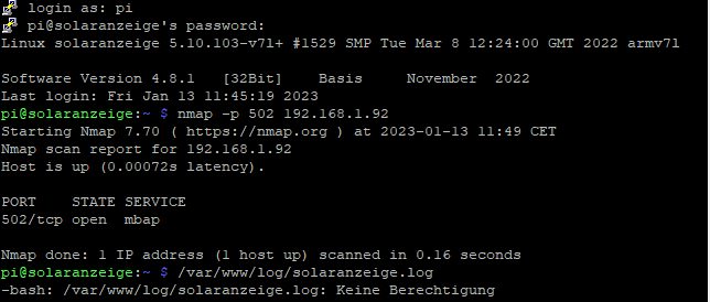

Dann gebe bitte einmal auf der Konsole folgendes ein:
nmap -p 502 <ip-des-Wechselrichters>
und schaue bitte auch einmal in die LOG Datei:
/var/www/log/solaranzeige.log
Beiträge: 5541
Danksagung erhalten: 803 Mal
Re: Port Wechselchrichter
In die LOG Datei kann man mit folgender Eingabe auf der Konsole schauen:
