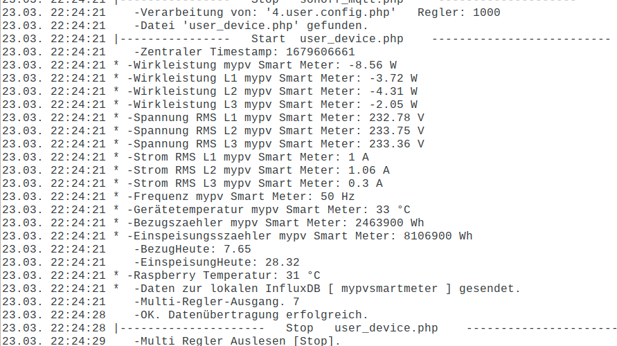

Ich habe mir eine user_device.php erstellt um das MYPV Smartmeter auszulesen.
Das MyPV Smartmeter ist über das Tool von MyPV "geöffnet", Hersteller ist Adamczweski, Typ: LU25GT.
Hänge das File mal an, vielleicht hat jemand noch Bedarf.
Ich verwende das Smartmeter auch in der Automation, allerdings funktioniert diese bisher nicht mit User Devices,
ich habe als Regler die 75 (Hager Meter) angegeben, die Geräte Nr. der user.config vom user_device und die zugehörige Datenbank, und bis jetzt funktioniert es so auch.

Re: User Device - MYPV Smartmeter
Versuch es mal mit folgender Datei. Hier ist der Bezug und die Einspeisung von Heute eingebaut. Der Wert vom Vortag kannst Du ja aus der Datenbank dann auslesen und benötigst nicht noch eine zusätzliche Programmierung.
Kann aber nicht versprechend, dass es funktioniert.

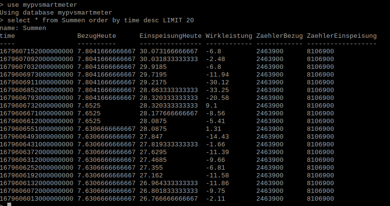

Ich bekomme Werte in die DB und sehe die Werte auch im LOG.
Ich hab die Solaranzeige gerade erst wieder eingerichtet für meinen Vater, zu Grafana und den Dashboards bin ich noch nicht gekommen.
Ich habe vorhin in die Qcells App geschaut, dort wird mir eine Einspeisung von 3,9kwh und 0,12kwh Bezug angezeigt. Das kommt auch so hin wenn ich mit den Werten aus dem Log bzw. der Db rechne.
Deckt sich nicht mit den Werten in der DB

Das sich die Werte gestern noch nicht mit den tatsächlichen decken ist logisch.
Die Werte werden anhand der Bezugs-/Einspeise-Leistung minütlich berechnet. Somit kannst Du bei einem nicht vollständigen Tag auch keine passende Werte haben.
Generell ist es "nur" eine Berechnung und nicht der exakte Wert.
