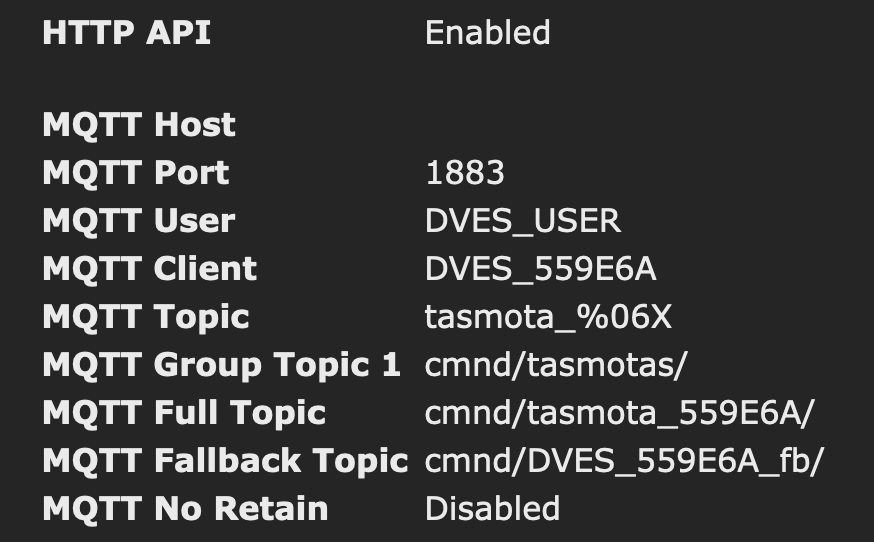

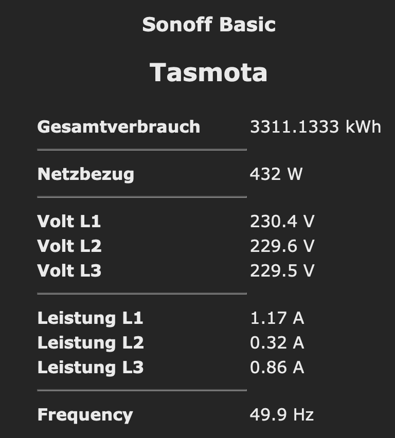

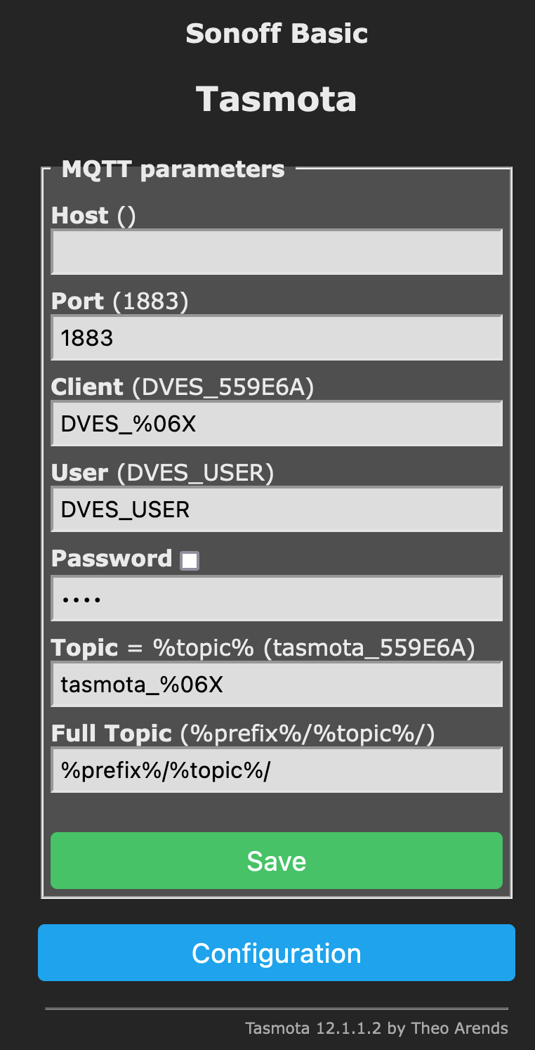

ich würde gerne den Stromzähler EFR-SGM-C4 per MQTT in das Dashboard einbinden und stehe da noch am Anfang.
Für den Stromzähler habe ich mir den "Tasmota Wifi ESP01S Lesekopf" hier https://www.ebay.de/itm/275501110235 bestellt und mir nach der Anleitung das Script angepasst, das über den Browser alle Daten liefert.
SGM-C4-4A920L
https://tasmota.github.io/docs/Smart-Me ... m-c2c4-sml
Ist es generell möglich über den Weg die Verbrauchsdaten über MQTT in Grafana zu bekommen.
Habt ihr da eine Anleitung oder Links.

An sich ist von der Solaranzeige es so vorgesehen (habe ich noch nicht probiert, müsste aber so gehen)
1. in Tasmota unter zb.:
http://10.0.0.81/mq?
den Server (= IP deiner Solaranzeige) das Topic einstellen unter dem die MQTT Daten gesendet werden:
solaranzeige/anzeige/<gerätenr>/
<gerätenr> ist dabei die Zahl die in der user.config eines in der Solaranzeige angeschlossenen Geräts unter
$GeraeteNummer = ...
zu finden ist.
2. die Solaranzeige speichert die eintreffenden Daten dann automatisch in der Influx-Datenbank des Geräts <gerätenr> im measurement MQTT die über MQTT einlangenden Daten.
3. Von dort kann man sie wie andere Daten auch via Grafana auslesen und visualisieren
siehe download/MQTT%20Informationen%20zur%20Solaranzeige.pdf
