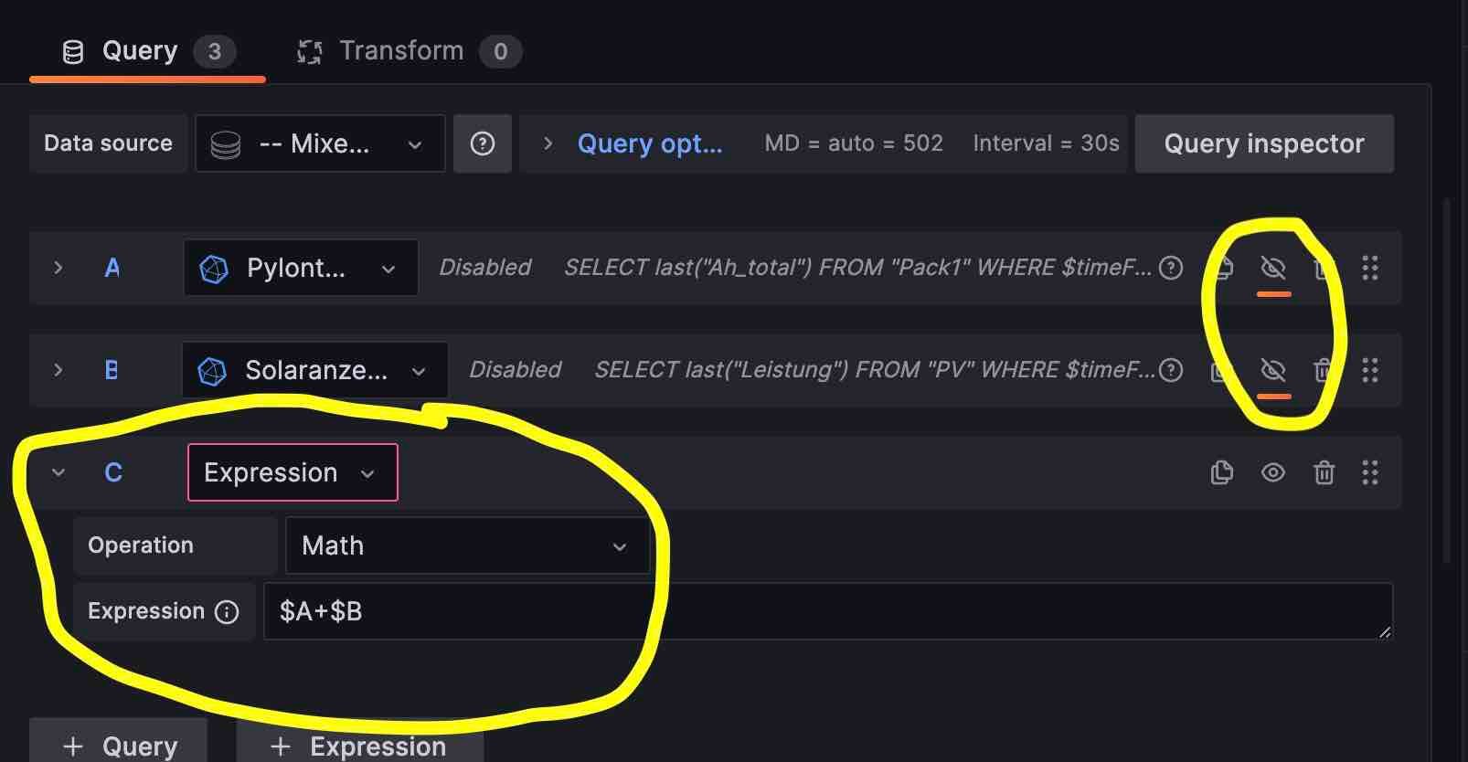

Einfach die Querys disablen und den gewünschten Wert durch eine math. Expression berechnen!

jan106
Beiträge: 16
Registriert: Mi 29. Dez 2021, 20:03
Re: mehrere Datenbanken in 1 Panel kombinieren
Beitrag von jan106 »
In einer einzelnen Query könnte das so aussehen:
select sum(value_3)+sum(value_2)+sum(value_1) as totalValue from
(SELECT max("Wh_Heute") AS "value_1" FROM pv1..Summen  GROUP BY time(1d)),
(SELECT max("Wh_Heute") AS "value_2" FROM pv2..Summen  GROUP BY time(1d)),
(SELECT max("Wh_Heute") AS "value_3" FROM pv3..Summen  GROUP BY time(1d))
WHERE time >='${Jahr}-01-01' and time <'${Jahr}-02-01'
GROUP BY time(53w)
tz('Europe/Berlin')
Hier wird die Produktion aus 3 Ladereglern, deren Datenbanken pv1, pv2 und p3 sind, addiert.. Die Messung ist in Summen gespeichert..
Der Max-Wert für wh_heute wird ja erreicht, wenn die Sonne weg ist - entspricht also der Tagesprodultion. Die Maxwerte der einzelnen Tage werden als "value_1" etc benannt und aufsummiert. - ich verwende hier einen time filter um die Produktion im Januar darzustellen. ${Jahr} entspricht dabei einer Variable - man könnte auch 2023 stattdessen eintragen.

Dieser Beitrag hat mir sehr geholfen, nur nach dem Einfügen der Expression kam no Data.
Beim Prüfen der JSON fiel mir auf das Eintrag doppelt war, ich habe einen gelöscht und ging es.
Beim Feld klappte das nicht, ist da ein Fehler im Grafana Parser ?
