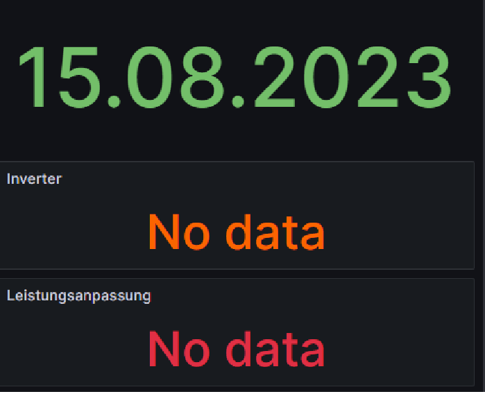

Was mir aber im Log noch auffällt ist, dass er in der PHP.log noch folgenden fehler drin hat und für die beiden bekomme ich keine Daten angezeigt
[15-Aug-2023 13:06:03 Europe/Berlin] PHP Notice: Undefined index: Irradiation in /var/www/html/opendtu.php on line 306
[15-Aug-2023 13:06:03 Europe/Berlin] PHP Notice: Trying to access array offset on value of type null in /var/www/html/opendtu.php on line 306
Das wären in der opendtu.php die beiden zeilen 305 und 306

Ich gehe davon aus, dass du noch nicht die neueste Firmware in der openDTU hast. Die Einstrahlung ist erst jetzt vor kurzem dazu gekommen.
Die beiden Panels mit N/A müssen eventuell noch angepasst werden. Da stimmt die Query bestimmt nicht ganz.
