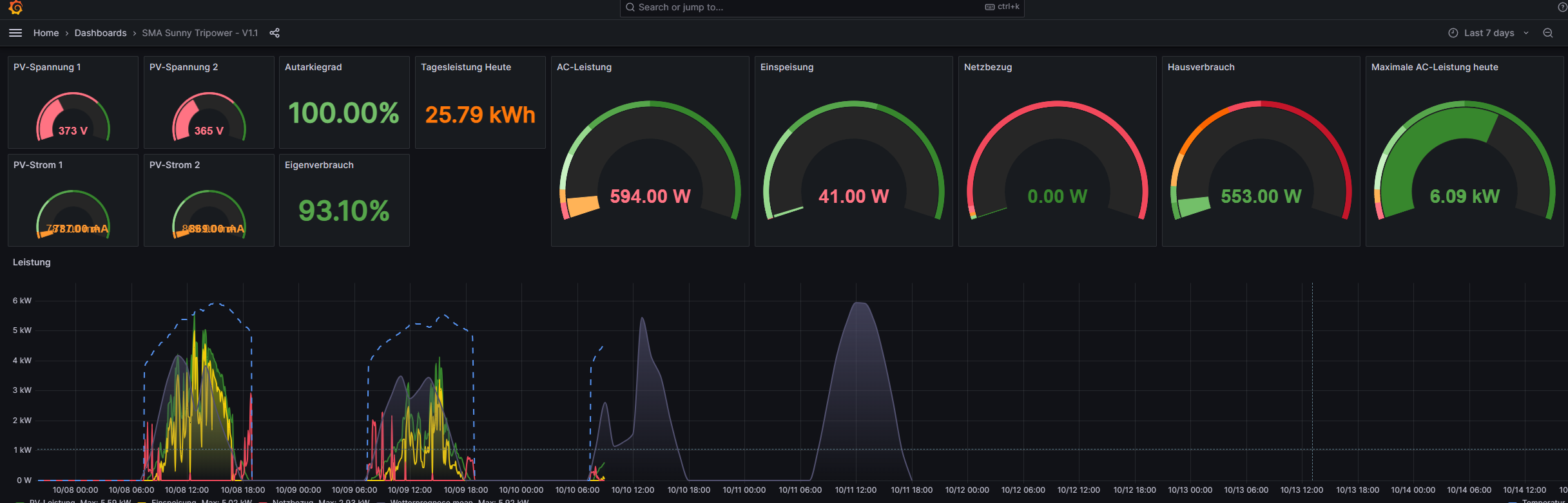

meine Solaranzeige Installation (RASPI) funktioniert nun seit ca. 2 Jahren völlig problemlos. Nun habe ich meinen Glasfaseranschluss bekommen und die Fritzbox gewechselt. Wegen neuem DHCP hatten der Wechselrichter, der SMA Home Manager 2.0 und der RASPI kurz neue IP-Adressen wurden aber alle wieder statisch gesetzt wie vorher auch.
Trotzdem zeigt mir Grafana schon den ganzen Tag "No Data" an. Bie den aktuellen Werten und dem Betriebszustand des Wechselrichters. Neustart usw. hat nix gebracht. Ich hole mir die Werte parallel auch noch an einen iobroker Server über ModBus usw. das funktioniert einwandfrei.
Habt ihr mir einen Tipp was ich tun kann?
Vielen Dank.
Vielen Dank.

Re: Nach Wechsel der Fritzbox auf Glasfaser funktioniert Solaranzeige nicht mehr
Die oben geposteten Fehler passen nicht mit dem Output von eben zusammen. Ich glaube, das alles hat nichts mit deinem Problem zu tun.
hotspot2
Mein Problem ist eben das seit dem 10.10. 8:55 Uhr keine Daten mehr vom Wechselrichter kommen.
Ich habe da noch ein Update auf buster gemacht und alles aktualisiert (auch solaranzeige).
gzi
- Beiträge: 184
- Hat sich bedankt: 23 Mal
- Danksagung erhalten: 32 Mal
Ist der WR vom Raspi aus erreichbar?
Ich tippe darauf dass er eine neue IP Adresse bekommfn hat.
Was kommt, wenn Du auf der Raspi Komandozeile
Ping 192.168.3.250
Eingibst?
Ping 192.168.3.250
Eingibst?
- Beiträge: 5514
- Hat sich bedankt: 166 Mal
Jetzt kommen wir dem Problem näher:
Dabei wurde PHP von 7.3 auf 7.4 angehoben. Bei dem Update hat das Betriebssystem bestimmt Warnungen herausgeschrieben, dass Eingriffe nötig sind. Man sollte so etwas nicht ignorieren.Ich habe da noch ein Update auf buster gemacht und alles aktualisiert (auch solaranzeige).
hotspot2
Habe ich da noch Möglichkeiten das zu retten?
Der Ping auf den Wechselrichter direkt vom PI (solaranzeige) aus funktioniert einwandfrei.
hotspot2
Um da jetzt nicht zu viel draus zu machen geh ich jetzt einfach mal den Weg ein neues Image auf einem anderen Raspi zu machen und dann einfach die Daten übertragen (influx, grafana und config) und dann sollte es doch eigentlich wieder funktionieren.
