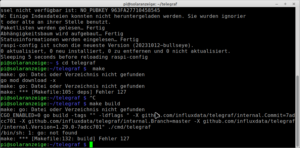

Mein erster Versuch solaranzeige installieren und habe es auch hinbekommen, OpenDTU als Dashboard ausgewählt, OpenDTU sendet MQTT Daten und um die Daten ins Dashboard zu bekommen brauche ich telegraf, das lässt sich nicht installieren mit apt-get install findet er es nicht und mit git clone https://github.com/influxdata/telegraf.git bricht die make build mit Fehlermeldung ab . :(
Habe es versucht nach diesen Beitrag vorzugehen :
viewtopic.php?p=22466#p22466
Und was ist das für eine Fehlermeldung: NO PUKEY verfügbar ?

Warum willst die openDTU mit MQTT so umständlich einbinden. Gehe doch einfach so vor: viewtopic.php?t=3415 Da wird kein MQTT gebraucht.
