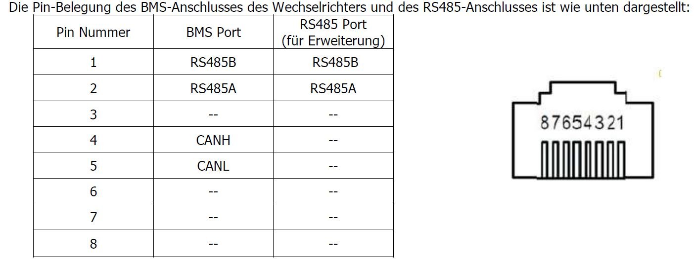

Wieso hast Du das rum probiert und nicht einfach in der Anleitung auf Seite 7 nachgeschaut?
Da steht doch alles
Pin Nummer BMS Port RS485 Port
(für Erweiterung)
1 RS485B RS485A
2 RS485B RS485A
3 -- --
4 CANH --
5 CANL --
6 -- --
7 -- --
8 -- --

Im Handbuch selber ist sie die Buchse korrekt abgebildet. Nur halt auf dem Kopf ;) Also so wie auch am Wechselrichter selbst.
Und meine Tabelle ist aus dem Handbuch inkl. RS485 Port (für Erweiterung)-> Somit original von Growatt und nicht nur mit BMS. Was soll da falsch sein?

Ich kann halt nur dazu was sagen, was ich in den original Dokumenten finde.
Also das hier:

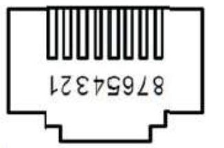

Und wenn ich jetzt die Buchse auf den Kopf stelle, wie sie am Wechselrichter angeschlossen ist, ergibt sich folgendes:
Und im Allgemeinen ist die Zählweise der Pins an solchen Anschlüssen genormt und vorgegeben, da es sich hier um einen Standard-Netzwerkport handelt. Somit ist es egal, ob die Buchse auf dem Kopf steht oder nicht. ;)

Ja, so stimmt es und das ist auch so wie ich es im PDF beschrieben habe. Die richtigen Pins sind 1&2 .
Und bei Einbaulage mit Schnapper unten (bzw. zur Wand, wenn der Inverter schön hängt) da sind sie links.
Die Zählweise der Pins ist bei RJ45 zwar genormt, aber die Einbaurichtung nicht.
Offenbar ist die nicht einmal bei allen SPF 5000 ES gleich.
Das kann eben verwirren.
Die Tabelle stimmt so auch.
Pin 1 ist RS485B+
