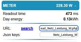

  • in der Konfigurationsoberfläche von T2SG muss unter METER diese URL und unter JSON Keys "Netz_Leistung_W" angegeben werden.
Alle Parameter können im PHP Quellcode angepast werden. Bei mir dauert das Auslesen etwa 1/2 Sekunde, Ich habe daher das Intervall im T2SG auf 5000ms eingestellt. Wenn man will, dass T2SG rascher auf Bedarfsänderungen reagiert, kann man die Anzahl der Messwerte nach denen gemittelt wird unter ZEPC/Average (Defaultwert=10) etwas reduzieren. Mehr zum System in youtube.

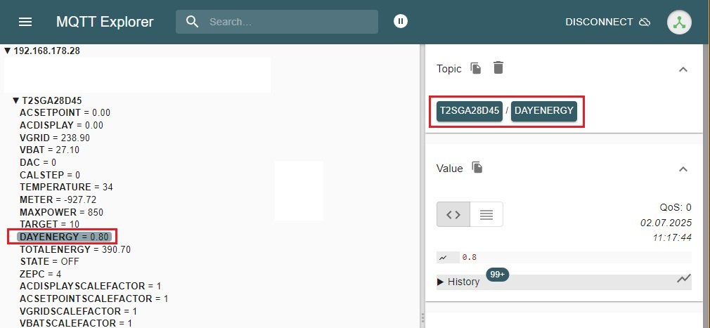

So wie ich es verstehe gibt er etwa unter dem MQTT Topic T2SGnnnnnn/ACDISPLAY die momentan eingespeiste Leistung aus.
Die Adresse des MQTT Brokers kann man einstellen
Das Problem ist nur, dass die Solaranzeige Daten unter dem Topic solaranzeige/... erwartet, damit die Daten "mit Bordmitteln" ohne Programmierung verarbeitet werden.

Ich habe auch einen T2SG u. T2MG-Stick. Da ich im Vorfeld mit dieser Methode schon einige Sachen in Grafana visualisiert hab,
hole ich die Topics über Mqtt-Explorer u. füge die dann in Node-Red ein.
Bin damit zufrieden u. funktioniert ohne Probleme
