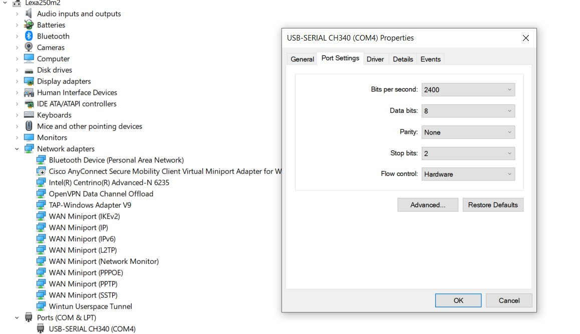

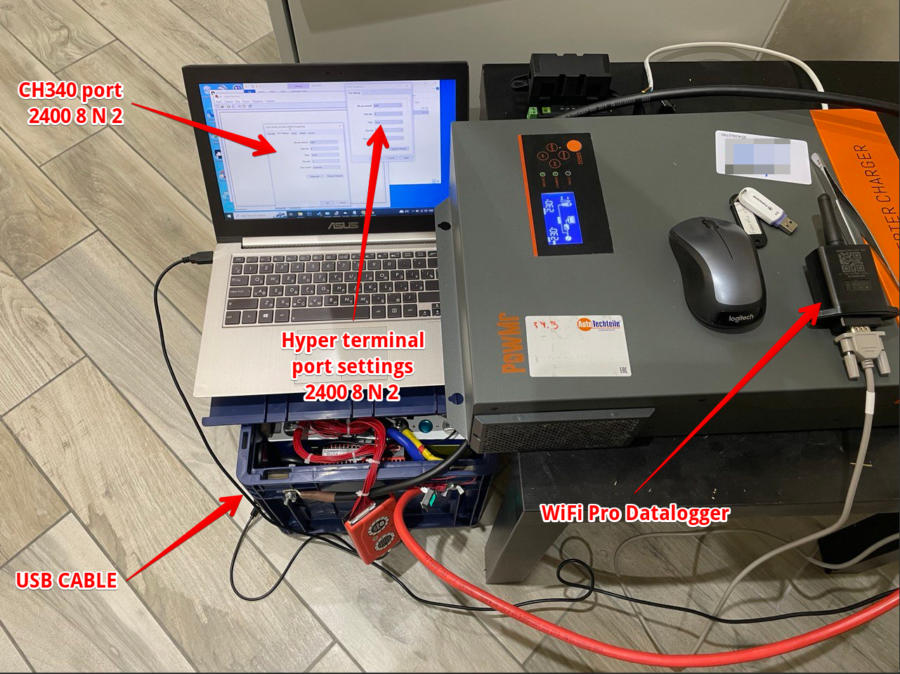

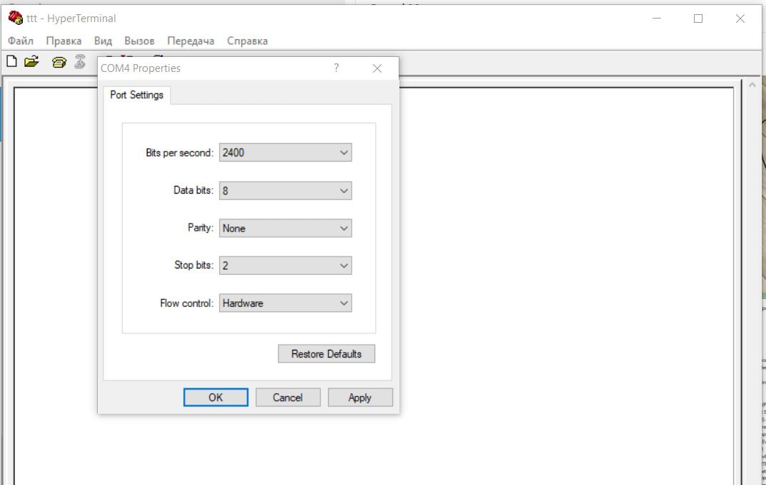

mhinz hat geschrieben: ↑
Do 12. Jan 2023, 11:34
Hi, Martin !
I'm trying to retry your connection using the WiFi Pro Datalogger and all port settings.
I expect that in the Terminal Software (Hyper terminal) 2 times per second I will receive the data set that you mentioned.
Unfortunately this does not come through.
Is everything I repeated correctly?
(Next, I will process data packet by ESP32 and send it to Zabbix & Grafana)
Photos in attachents.
Regards, Alexey,
Ukraine, Kyiv

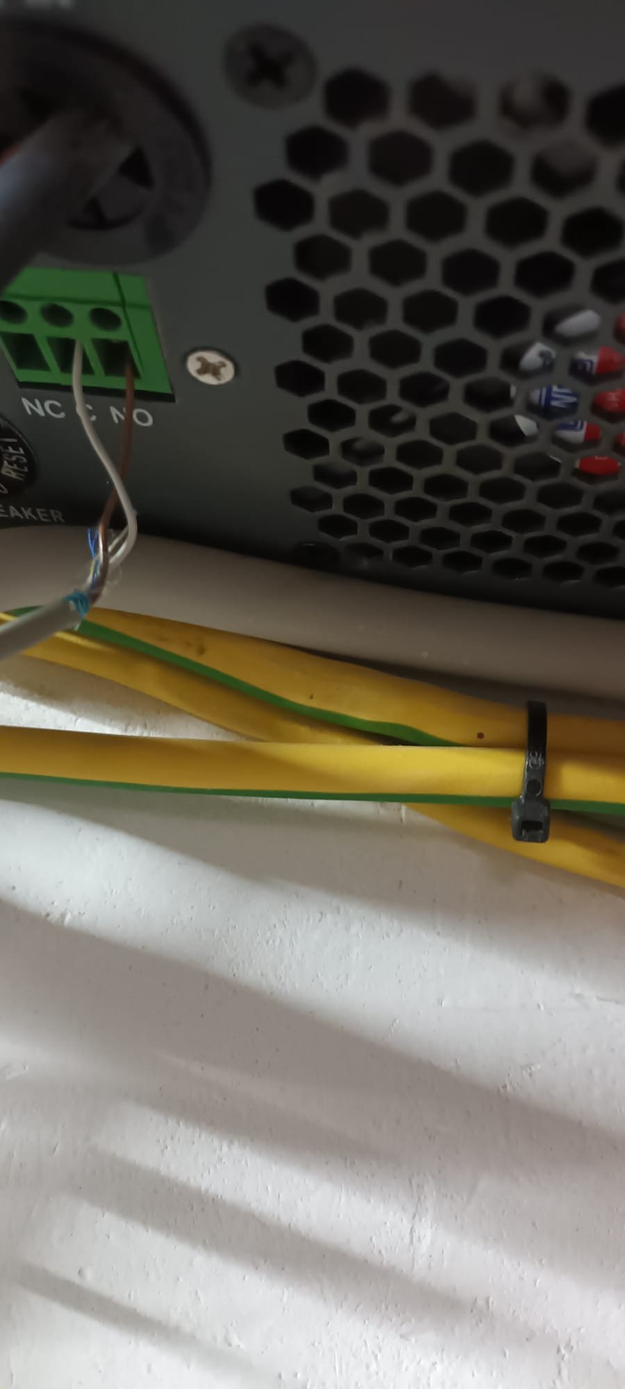

ich habe an meinem Wechselrichter die Kontakte des Potentialfreien Relais genutzt.
Angeschlossen ist ein Signalgeber. (bei mir FS20)
Damit kann ich in Fhem den Zustand auslesen ob Akkubetrieb oder Netzbetrieb gerade vorliegt.
Die Kontakte C und NO sind dafür belegt.(Bild)
Funktioniert ohne Probleme.
Lutz
